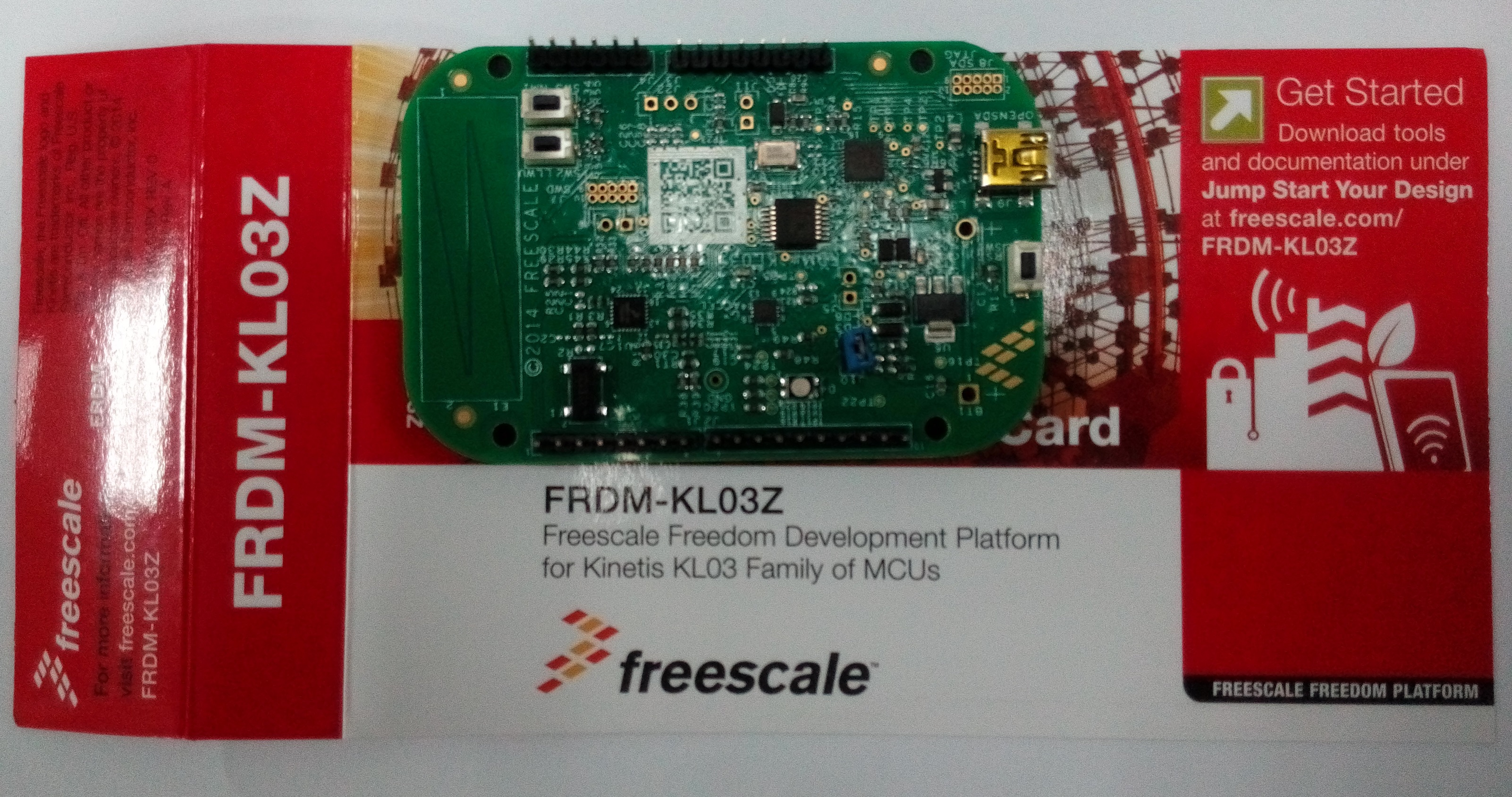

FROM-KL03ZKBOOT尝鲜
       几个月前,笔者分享了《AN2295bootloader文档解析》、《AN2295调试总结》两篇经验分享,从数据交互协议、调试步骤与技巧方面对AN2295bootloader方案进行了较为详细的介绍。而飞思卡尔新提供的,用于替代原先的各种Kinetis MCUbootloader 方案的KBOOT,已在不知不觉间更新到了1.1版本。(http://www.freescale.com/KBOOT
“酒香不怕巷子深”这句话,显然越来越不符合当今社会的做事风格,好东西当然要拿来与大伙分享分享啊!今天笔者就站在一个初学者的角度,以FROM-KL03Z为切入点,手把手教教大伙如何玩转KBOOT!闲话少叙,搞起!
                                                                                                                                                               图1 FRDM-KL03Z
FRDM-KL03Z KOOT Test.pdf (781.34 KB, 下载次数: 163)

werqa123 发表于 2015-12-10 11:59 | 显示全部楼层
我现在使用的是 kl03 16k的片子,自己设计的原理图。串口连接 pb1 和pb2 。按照你发的介绍,使用kboot  发送命令显示initial ping failure. 启动kboot 之前,是不是还需要一些硬件配置啊
 楼主| FSL_TICS_Jeremy 发表于 2015-12-10 13:40 | 显示全部楼层
首先建议使用KSDK 中FRDM-KL03的例程来检查一下你的板子是否正确,主要包括电源供电,reset引脚,uart部分。
