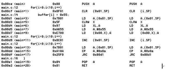

采用C这样的高级语言,其实可以不用关心变量在存储器空间中是如何具体分配的。但如果了解如何分配,对编程还是有好处的,尤其是在调试时。
例如下面的程序定义了全局变量数组buffer和一个局部变量i,在RAM中如何分配的呢?
/*MAIN.C file
*Copyright (c) 2002-2005 STMicroelectronics
unsignedchar buffer[10];      // 定义全局变量
main()
   unsigned char i;           //定义局部变量
   for(i=0;i<10;i++)
       buffer = 0x55;
我们可以通过DEBUG中的反汇编窗口,看到如下的对应代码:
从这段代码中可以看到,全局变量buffer被分配到空间从地址0000H到0009H。而局部变量i则在堆栈空间中分配,通过PUSH A指令,将堆栈指针减1,腾出一个字节的空间,而SP+1指向的空间就是分配给局部变量使用的空间。
由此可以得出初步的结论,对于全局变量,内存分配是从低地址0000H开始向上分配的。而局部变量则是在堆栈空间中分配。
另外从上一篇**中,可以知道堆栈指针初始化时为0FFFH。而根据PUSH指令的定义,当压栈后堆栈指针减1。因此堆栈是从上往下使用的。
因此根据内存分配和堆栈使用规则,我们在程序设计时,不能定义过多的变量,免得没有空间给堆栈使用。换句话说,当定义变量时,一定要考虑到堆栈空间,尤其是那些复杂的系统,程序调用层数多,这样就会占用大量的堆栈空间。
总之,在单片机的程序设计时,由于RAM空间非常有限,要充分考虑到全局变量、局部变量、程序调用层数和中断服务调用对空间的占用。
