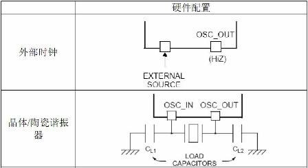

一、硬件上的连接问题
如果使用内部RC振荡器而不使用外部晶振,请按照如下方法处理:
1)对于100脚或144脚的产品,OSC_IN应接地,OSC_OUT应悬空。
2)对于少于100脚的产品,有2种接法:
   i)OSC_IN和OSC_OUT分别通过10K电阻接地。此方法可提高EMC性能。
   ii)分别重映射OSC_IN和OSC_OUT至PD0和PD1,再配置PD0和PD1为推挽输出并输出'0'。此方法可以减小功耗并(相对上面i)节省2个外部电阻。
