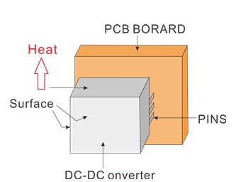

图4 电源模块在PCB垂直放置
3.合理的PCB板设计
  PCB板提供了一种散热途径,在设计时就要多考虑散热途径。例如加大主回路的铜皮面积,降低PCB板上元器件的密度等,改善模块的散热面积和散热通道,例如电源模块应尽量垂直放置如图4,可以使热量尽快向上散发;如果将DC-DC模块放在PCB的底部,则向上散发的热量会被PCB阻挡,导致产品积热无法散发出去。
