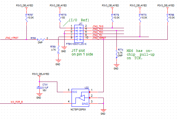

看到了图,JTAG 座子上的JTAG_nTRST脚是接到i.mx6 的JTAG控制器复位引脚上的,座子上的JTAG_nSRST 和地通过一个类似与门的ICNC7SP125P5X 最后输出一个MX_POR_B 到imx6的POR脚,这样是起什么作用?

cshaha_18 发表于 2015-4-24 10:30 | 显示全部楼层

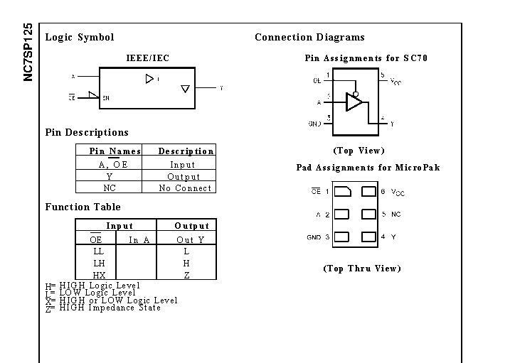

这是一个三态门,外部的NSRST做为三态门的使能,NSRST一旦使能,POR_B就被生效(复位)。
如果不用外部的复位,这个管脚可以悬空或者上拉,没啥影响。
其实相关技术文档里都有描述每个管脚该怎么使用的。
