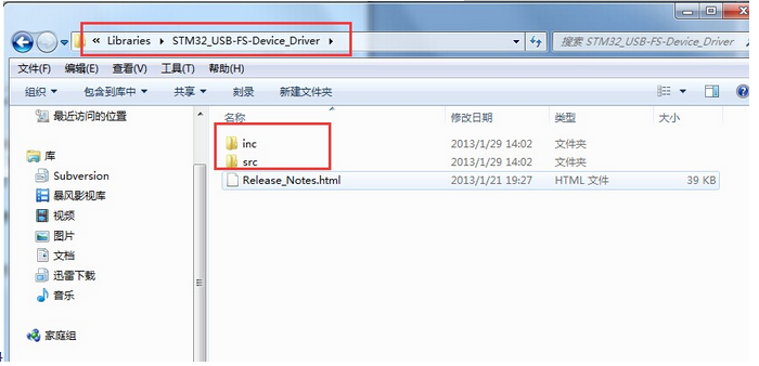

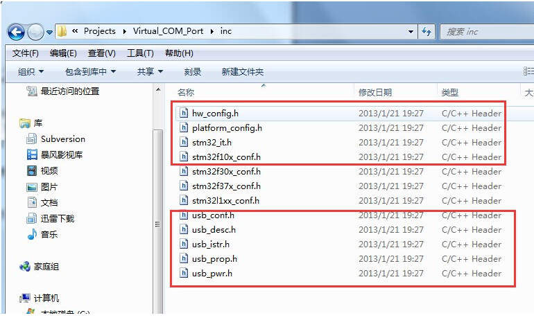

首先打开官方demo我们开始进行移植,第一步复制我们可用的文件,操作如下:
Projects\Virtual_COM_Port文件夹下,复制红线部分
 楼主| haolaishi 发表于 2015-4-27 15:27 | 显示全部楼层
 楼主| haolaishi 发表于 2015-4-27 15:28 | 显示全部楼层
我为了方便演示统放在usb/src文件夹下:
 楼主| haolaishi 发表于 2015-4-27 15:29 | 显示全部楼层

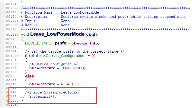

2,修改代码hw_config.c删除无用代码,新建立2组,读FIFO和写FIFO的函数。后面会用到。
代码如下:

  97.   }
  98.   /*Enable SystemCoreClock*/
  99. //  SystemInit();
  100. }

这里要讲一下为什么要屏蔽SystemInit(),因为demo只运行虚拟串口功能,在USB未插入的情况下,是进入低功耗状态,插入时从低功耗状态退出后会调用此函数。当然我们在项目中一般不会这样,系统是否运行和插USB接口没有联系。所以我在下文中把进入低功耗代码屏蔽了,自然也就不用唤醒代码了。
 楼主| haolaishi 发表于 2015-4-27 15:33 | 显示全部楼层
