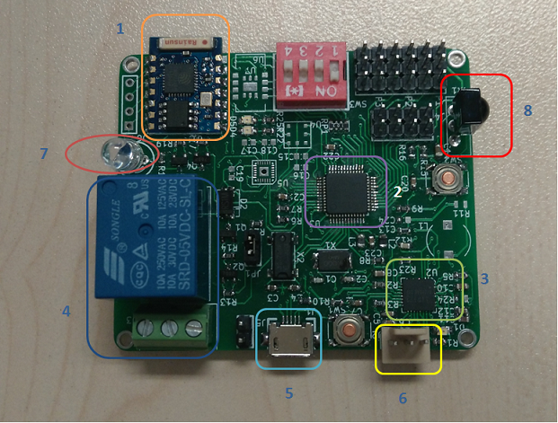

去年就开始关注物联网和智能家居了。一开始看到不少用路由器方案做的智能插座,感觉太浪费芯片资源了。直到有一天无意中看到了ESP8266,感觉这是一个适合单片机的wifi解决方案,应该可以做不少好玩的东西。于是买来模块玩,然后连接STM32开发板,连各种传感器,开关,继电器。。。  最后索性做了一块ESP8266+STM32+PMIC+各种传感器的实验板。现在做得差不多了,拿出来和大家晒一下。
1. ESP8266 WiFi 模块
2. STM32 MCU
3. 电源管理芯片PMIC
4. 继电器(220V 10A)
5. Micro-USB接口(支持充电,板子供电和ESP8266固件更新,USB转串口等功能)
6. 锂电池接口
7. 红外发射管
8. 红外接收模块
另外板上还有两个LED, 引出了STM32的SWI, USART1, I2C,PWM等功能引脚。
其可选传感器包括:9轴IMU传感器,气压传感器,湿度传感器等
和其他板子相比,这个板子最大的特点是集成了电源管理芯片PMIC,可以对锂电池进行充放电管理,这样在调试的时候使用一个手机充电器就可以为板子供电,调试好以后接上锂电池就可以作为移动设备使用了,平时没事的时候还可以为锂电池充电。
目前板子支持AP模式,station模式。手机APP控制LED,继电器,读取拨码开关,解码红外遥控信号等功能。板子上的硬件资源比较多,还有很多应用我没有想到,欢迎以后大家多提宝贵创意。
好多时候还是视频,图像比较直观。
录了一小段视频,主要是展示了手机APP控制板上LED和继电器的功能。

我最近在玩esp8266的模块,双排针的那款,想和stm32f103的开发板连起来通过串口助手软件进行配置,但是始终调不通,楼主能教教我吗?
 楼主| 不爱说话 发表于 2015-4-30 11:13 | 显示全部楼层
liujiayi771 发表于 2015-4-29 18:19
我最近在玩esp8266的模块,双排针的那款,想和stm32f103的开发板连起来通过串口助手软件进行配置,但是始终 ...
你算问对人了。你是想通过STM32的串口去和ESP8266的串口通信,是吧?
这样的话,你需要按照ESP8266的AT指令格式去发命令给8266,最后还要加上回车符,这条命令才会被执行。

只支持和手机通信吗?和笔记本通过WIFI可以通信吗?
 楼主| 不爱说话 发表于 2015-5-7 13:04 | 显示全部楼层
当然也是可以的了。PC上有现成的TCP/IP调试工具可以直接用。手机上没这么方便,所以我写了一个简单的android app用于调试。
 楼主| 不爱说话 发表于 2015-5-7 13:06 | 显示全部楼层
jshengw 发表于 2015-5-7 09:53
学习了,也想玩下WiFi通讯,不知道这个ESP8266速度如何
ESP8266使用UART和STM32通讯,按照ESP8266官方文档,它的串口速度可以设很高:300~115200*40
我没有告诉需求波特率就用的115200,很稳定没有问题。
