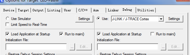

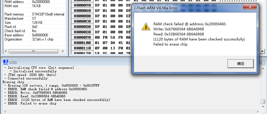

STM32F103CBT6Jlink调试的时候出现Error:Flash Download Failed -"Cotor-M3"
我的程序以前是STM32F103RBT6的  现在换成CBT6 64脚变成48脚但是都是公用STM32F10的库,我可以用SWD(VCC DIO CLK GND)四线那种万能下载器下载。但是用JLINK下载的时候就出现这个错误 我JLINK 是用(GNDTMS TCK RST)采用外部供电但是就是下载不了 但是能搜索到芯片。我是没有写保护的,我也用jlink下载器来清除程序也会出现这样。写也写不进.

能找到设备下载不进去;
可能芯片虚焊了吧;
mmuuss586 发表于 2015-4-29 19:05 | 显示全部楼层
比如复位,电源等,量下是否正常;

线没接对吧,现在弄好了没
