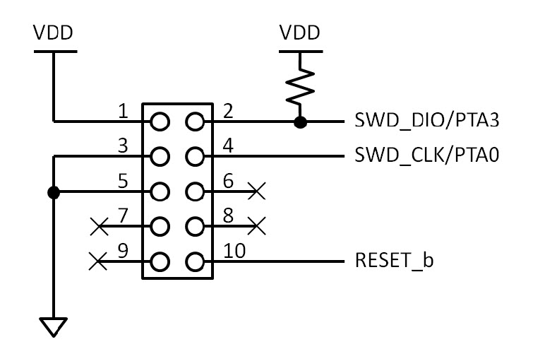

我用的MKL15 48pin。学习了将近三周,项目上要用了。画了最小系统。大家帮我看下复位电路和下载电路可不可以用?谢谢了。
 楼主| zzgezi 发表于 2015-5-11 08:48 | 显示全部楼层
麻烦大家帮我看下,板子都画好了,没问题的话发出去做板了。谢谢了。:)
FSL_TICS_Jeremy 发表于 2015-5-11 09:02 | 显示全部楼层
Debug脚看不出是否正确,你可以参考一下下图
 楼主| zzgezi 发表于 2015-5-11 10:01 | 显示全部楼层
谢谢,上电复位电路可以吗?
FSL_TICS_Jeremy 发表于 2015-5-11 10:16 | 显示全部楼层
谢谢,上电复位电路可以吗?
没看出大问题
