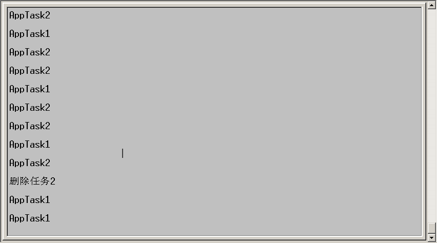

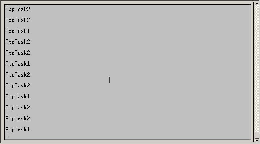

本次实验创建两个任务,任务一每隔两秒秒打印一次“AppTask1”,任务二每隔1s打印一次“AppTask2”,打印6次后打印“删除任务2”并删除任务。其源代码如下:
int  main (void)
        SysTick_Configuration();         //系统定时器初始化
        USART_Configuration();          //串口初始化
        LED_Configuration();
        OSInit();              //usos ii初始化
        AppTaskCreate();//创建任务
        OSStart();      //开始任务调度
static  void  AppTaskCreate(void)
INT8U  err;
OSTaskCreateExt(AppTask1,(void*)0,(OS_STK )&AppTask1Stk[APP_TASK1_STK_SIZE-1],APP_TASK1_PRIO,APP_TASK1_PRIO,(OS_STK )&AppTask1Stk[0],APP_TASK1_STK_SIZE,(void )0,OS_TASK_OPT_STK_CHK|OS_TASK_OPT_STK_CLR);                //创建任务1
OSTaskNameSet(APP_TASK1_PRIO, "AppTask1", &err);
OSTaskCreateExt(AppTask2,(void*)0,(OS_STK )&AppTask2Stk[APP_TASK2_STK_SIZE-1],APP_TASK2_PRIO,APP_TASK2_PRIO,(OS_STK )&AppTask2Stk[0],APP_TASK2_STK_SIZE,(void*)0,OS_TASK_OPT_STK_CHK|OS_TASK_OPT_STK_CLR);                //创建任务2
OSTaskNameSet(APP_TASK2_PRIO, "AppTask2", &err);
//任务1
static  void  AppTask1 (void *p_arg)
while(1)
        printf("\n\rAppTask1\r\n");
        LED1(0);
        OSTimeDlyHMSM(0,0,1,0);
        LED1(1);
//任务2
static  void  AppTask2 (void *p_arg)
        INT8U i;
        for(i=0;i<6;i++)
                printf("\n\rAppTask2 \r\n");
                OSTimeDlyHMSM(0,0,0,1);
        printf("\n\r删除任务2\r\n");
        OSTaskDel(APP_TASK2_PRIO);        //删除任务2
如下图是串口打印的数据:

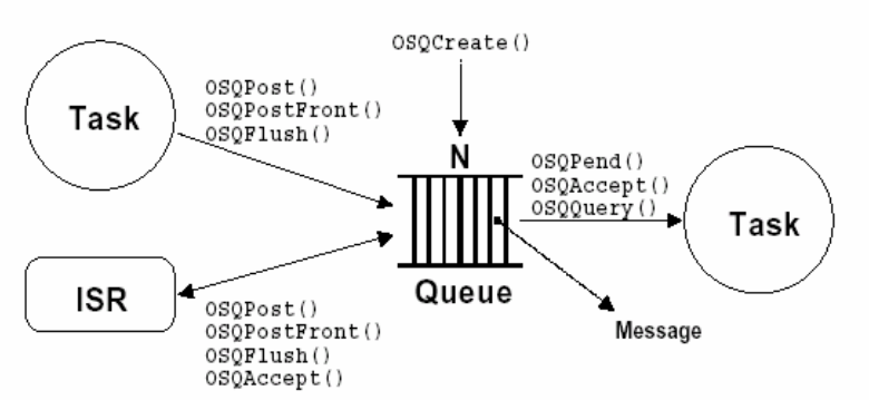

为了使用uC/OS-II的消息队列,需要将OS_CFG.H中的OS_Q_EN及其下面的函数使能宏置位,并设置OS_MAX_QS为应用程序中最多可以设置的消息队列个数。消息队列使用的是先入先出的方式进行异步通信,即对先来的事件先处理,uC/OS-II也可以使用OSQPostFront将消息加入到队列头来实现后入先出。下图是任务、中断服务子程序和消息队列之间的关系。
2、队列操作

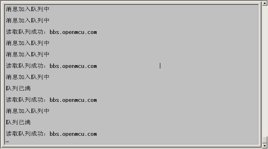

实验创建两个任务,并创建一个长度为10的队列,一个任务用于每500ms向队列发送字符串,另一个任务用于每隔1s等待接收字符串。接收到字符串后将其打印出来,由于发送间隔时间比接收间隔时间短,因此实验到后来会出现队列满的现象。其源代码如下:
OS_EVENT *CommQ;
void *CommMsg[OS_MAX_QS];        //OS_MAX_QS(在os_cfg.h里定义)个指针的数组
int  main (void)
        INT8U   err;
        CommQ= OSQCreate(&CommMsg[0], 10); //建立消息队列 长度为10
        OSQFlush(CommQ);
        OSStart();      //开始任务调度
        INT8U  err;
OSTaskCreateExt(AppTask1,(void*)0,(OS_STK )&AppTask1Stk[APP_TASK1_STK_SIZE-1],APP_TASK1_PRIO,APP_TASK1_PRIO,(OS_STK)&AppTask1Stk[0],APP_TASK1_STK_SIZE,(void )0,OS_TASK_OPT_STK_CHK|OS_TASK_OPT_STK_CLR);                        //创建任务1
//任务1
        INT8U err;
        void *msg;
        while(1)
                msg= OSQPend(CommQ, 100, &err);
                if (err == OS_NO_ERR){//读取成功,打印消息
                        printf("\n\r读取队列成功:%s\r\n",(INT8U *)msg);
} else{
                        printf("\n\r读取失败\r\n");                //读取失败
                OSTimeDlyHMSM(0,0,0,500);
                LED1(1);
                LED1(0);
INT8U *CommRxBuf="bbs.openmcu.com";
//任务2
        INT8U err;
        while(1)
                err= OSQPost(CommQ, (void *)&CommRxBuf[0]);
                        printf("\n\r消息加入队列中 \r\n");        //将消息放入消息队列
                } else{
                        printf("\n\r队列已满 \r\n");                        //消息队列已满
由于写入消息队列的速度快于读出队列的速度,因此到实验做了一段时间后会出现消息队列满的现象,等待消息被读出后,才能继续往队列里面写数据,通过串口打印的现象如下:

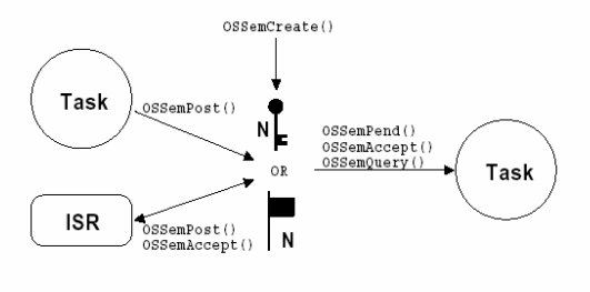

信号量的本质是一种数据操作锁,它本身不具有数据交换的功能,而是通过控制其他的通信资源(文件,外部设备)来实现进程间通信,它本身只是一种外部资源的标识。信号量在此过程中负责数据操作的互斥、同步等功能。当请求一个使用信号量来表示的资源时,进程需要先读取信号量的值来判断资源是否可用。如果大于0则资源可以请求,等于0则无资源可用,进程会进入睡眠状态直至资源可用。
µC/OS-II中的信号量由两部分组成:一个是信号量的计数值,它是一个16位的无符号整数(065,535之间);另一个是由等待该信号量的任务组成的等待任务表。用户要在 OS_CFG.H中将 OS_SEM_EN 开关量常数置成 1,这样µC/OS-II才能支持信号量。在使用一个信号量之前, 首先要建立该信号量, 也即调用 OSSemCreate()函数,对信号量的初始计数值赋值。该初始值为065,535之间的一个数。如果信号量是用来表示一个或者多个事件的发生, 那么该信号量的初始值应设为0。如果信号量是用于对共享资源的访问,那么该信号量的初始值应设为1(例如,把它当作二值信号量使用)。最后,如果该信号量是用来表示允许任务访问n 个相同的资源,那么该初始值显然应该是n,并把该信号量作为一个可计数的信号量使用。如下图是任务、中断服务子程序和信号量之间的关系。

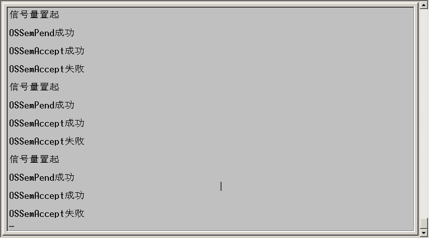

实验创建两个任务,任务二每隔500ms发送发送两次信号量,并打印发送状态,任务一则一直等待接收信号,并接下来进行两次无等待接收信号,并打印两次接收的状态。其实验代码如下:

任务2500ms发送两次V操作(发送信号),操作成功打印“信号量置起”,任务1循环查询一次等待获取信号量,后两次立即返回获取信号量,由于每次循环任务2进行两次V操作,而任务1进行一次等待获取信号量后,又立即获取两次(时间间隔很短),所以第一个立即获取成功,第二个立即获取失败。打印输出“OSSemPend成功”“OSSemAccept成功”和“OSSemAccept失败”,从串口打印如下:

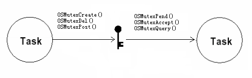

互斥锁即互斥型信号量,是一种特殊的信号量,他除了具有普通信号量的机制外,还有一些其他的特性。互斥信号量可以在应用程序中解决优先级反转问题。当高优先级的任务需要使用某个共享资源,而该资源已被一个低优先级的任务占用时,就会发生优先级反转。为了解决优先级反转,内核可以将低优先级任务的优先级提升到高于那个高优先级的任务,知道低优先级的任务使用完占用的共享资源。
如下图是任务与互斥锁之间的关系流程图,互斥锁智能提供任务使用。
2、互斥锁操作
µC/OS-II提供了一系列函数对互斥锁进行创建、上锁与解锁等。
1)创建互斥锁OSMutexCreate();
OS_EVENT  *OSMutexCreate (INT8U prio, INT8U *perr)
prio                                优先级
perr                                错误类型
返回值                  NULL创建失败
否则返回事件控制块指针
2)上锁OSMutexPend( )等待和OSMutexAccept()立即返回
void  OSMutexPend (OS_EVENT *pevent, INT16U timeout, INT8U *perr)
BOOLEAN  OSMutexAccept (OS_EVENT *pevent, INT8U *perr)
pevent                        创建互斥锁时返回的指针
timeout                        阻塞超时时间。
err                                错误类型
返回值                  OS_TRUE上锁成功
OS_FALSE上锁失败
3)解锁OSMutexPost()
INT8U  OSMutexPost (OS_EVENT *pevent)
pevent                        创建队列时返回的指针
返回值                        有六个可能的返回值:
1.OS_ERR_POST_ISR                不能从中断程序中发送
2.OS_ERR_PEVENT_NULL        不存在
3.OS_ERR_EVENT_TYPE        事件类型错误
4.OS_ERR_NOT_MUTEX_OWNER        不是本任务上锁
5.OS_ERR_PIP_LOWER                互斥锁的优先级低于当前任务的优先级
6.OS_ERR_NONE                        解锁成功
4)获取互斥锁当前状态OSMutexQuery()
INT8U OSMutexQuery (OS_EVENT *pevent, OS_MUTEX_DATA *p_mutex_data)
pevent                        创建队列时返回的指针
pdata                        用于记录互斥锁的数据结构
返回值                        有五个可能的返回值:
1.OS_ERR_QUERY_ISR                        不能从中断程序中发送
3.OS_ERR_PDATA_NULL                记录数据结构不存在
4.OS_ERR_EVENT_TYPE                事件类型错误
5.OS_ERR_NONE                                获取成功

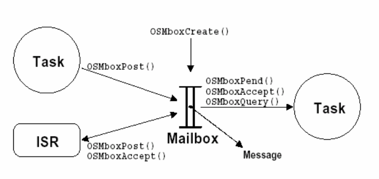

本节我们主要介绍的是uC/OS-II的邮箱
1、邮箱介绍
µC/OS-II中的邮箱也称为消息邮箱, 是用一个指针型变量, 通过内核服务, 一个任务或一个中断服务程序可以把一则消息(即一个指针)放到邮箱里去。同样,一个或多个任务可以通过内核服务接收这则消息。发送消息的任务和接收消息的任务约定,该指针指向的内容就是那则消息。消息邮箱与消息队列类似,消息邮箱相当于消息队列的一个成员,消息队列实际上是邮箱阵列。如下图是任务、中断服务子程序和邮箱之间的关系。
2、邮箱操作
µC/OS-II提供了一系列函数对邮箱进行创建、获取和给出等。
1)创建邮箱OSMboxCreate()
OS_EVENT *OSMboxCreate (void *msg)
msg                                邮箱的初始指针为0则无初值
返回值                  NULL创建失败
否则返回事件控制块指针
2)信号量获取OSSemPend( )等待和OSMboxAccept()立即返回
void *OSMboxPend (OS_EVENT *pevent,INT16Utimeout, INT8U*err)
void *OSMboxAccept (OS_EVENT *pevent)
pevent                        创建邮箱时返回的指针
Timeout                        阻塞超时时间。
err                                错误类型
返回值                  NULL获取失败
邮件指针
3)发出邮箱OSMboxPost()
INT8U OSMboxPost (OS_EVENT *pevent,void *msg)
pevent                        创建邮箱时返回的指针
msg                                要发送的邮箱指针
返回值                        有两个可能的返回值:
1.OS_NO_ERR                                清空成功
2.OS_ERR_EVENT_TYPE        事件类型错误
3.OS_MBOX_FULL                        邮箱满
3)查询一个信号量的当前状态OSMboxQuery()
INT8U OSMboxQuery (OS_EVENT*pevent, OS_MBOX_DATA *pdata)
pevent                        创建邮箱时返回的指针
pdata                        用于记录邮箱信息的数据结构
返回值                        有两个可能的返回值:
1.OS_NO_ERR                                清空成功
3、实验分析

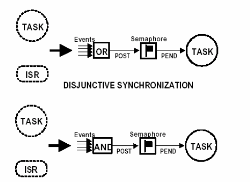

1、事件标志组介绍
µC/OS-II当某任务要与多个事件同步时,要使用事件标志。若任务需要与任何事件之一发生同步,可称为独立型同步(即逻辑或关系)。任务也可以与若干事件都发生了同步,称之为关联型(逻辑与关系)。独立型及关联型同步如图所示。

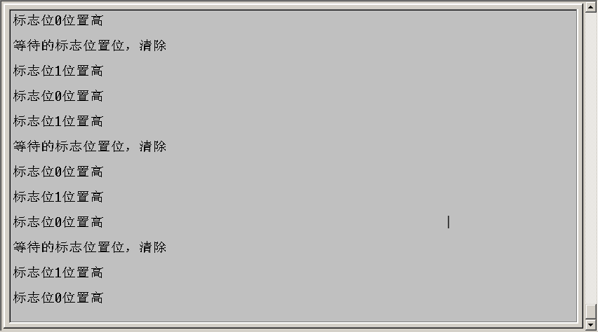

3、实验分析
实验创建三个任务,任务一等待事件标志组bit0bit1置位,任务二置位标志组bit1位,任务三置位标志组bit0位。其实验代码如下:
int  main (void)
        Sem_F=OSFlagCreate(0,&err);
OSFlagPost(Sem_F,(OS_FLAGS)0,OS_FLAG_CLR,&err);
        OSStart();      //开始任务调度
        INT8U  err;
        OSTaskCreateExt(AppTask3,(void*)0,(OS_STK )&AppTask3Stk[APP_TASK3_STK_SIZE-1],APP_TASK3_PRIO,APP_TASK3_PRIO,(OS_STK )&AppTask3Stk[0],APP_TASK3_STK_SIZE,(void*)0,OS_TASK_OPT_STK_CHK|OS_TASK_OPT_STK_CLR);                //创建任务3
        OSTaskNameSet(APP_TASK2_PRIO, "AppTask3", &err);
//任务1
        while(1)
OSFlagPend(Sem_F,(OS_FLAGS)3,OS_FLAG_WAIT_SET_ALL+OS_FLAG_CONSUME, 0,&err);  //等待bit0 bit1置位,全部置位后清除
                printf("\n\r等待的标志位置位,清除\r\n");
                LED1(0);
                LED1(1);
                OSTimeDlyHMSM(0,0,1,0); }
//任务2
while(1)
        OSFlagPost(Sem_F,(OS_FLAGS)2,OS_FLAG_SET,&err);  //置位bit1
        printf("\n\r标志位1位置高\r\n");
        OSTimeDlyHMSM(0,0,1,500);
//任务3
static  void  AppTask3 (void *p_arg)
        while(1)
                OSFlagPost(Sem_F,(OS_FLAGS)1,OS_FLAG_SET,&err);  //置位bit0
                printf("\n\r标志位0位置高 \r\n");
本程序为ucos的另一种通信方式邮箱,程序创建三个任务,任务一等待事件标志组bit0bit1置位,任务二置位标志组bit1位,任务三置位标志组bit0位。任务一等待标志位置位后清除标志位并打印信息。其串口打印如下
