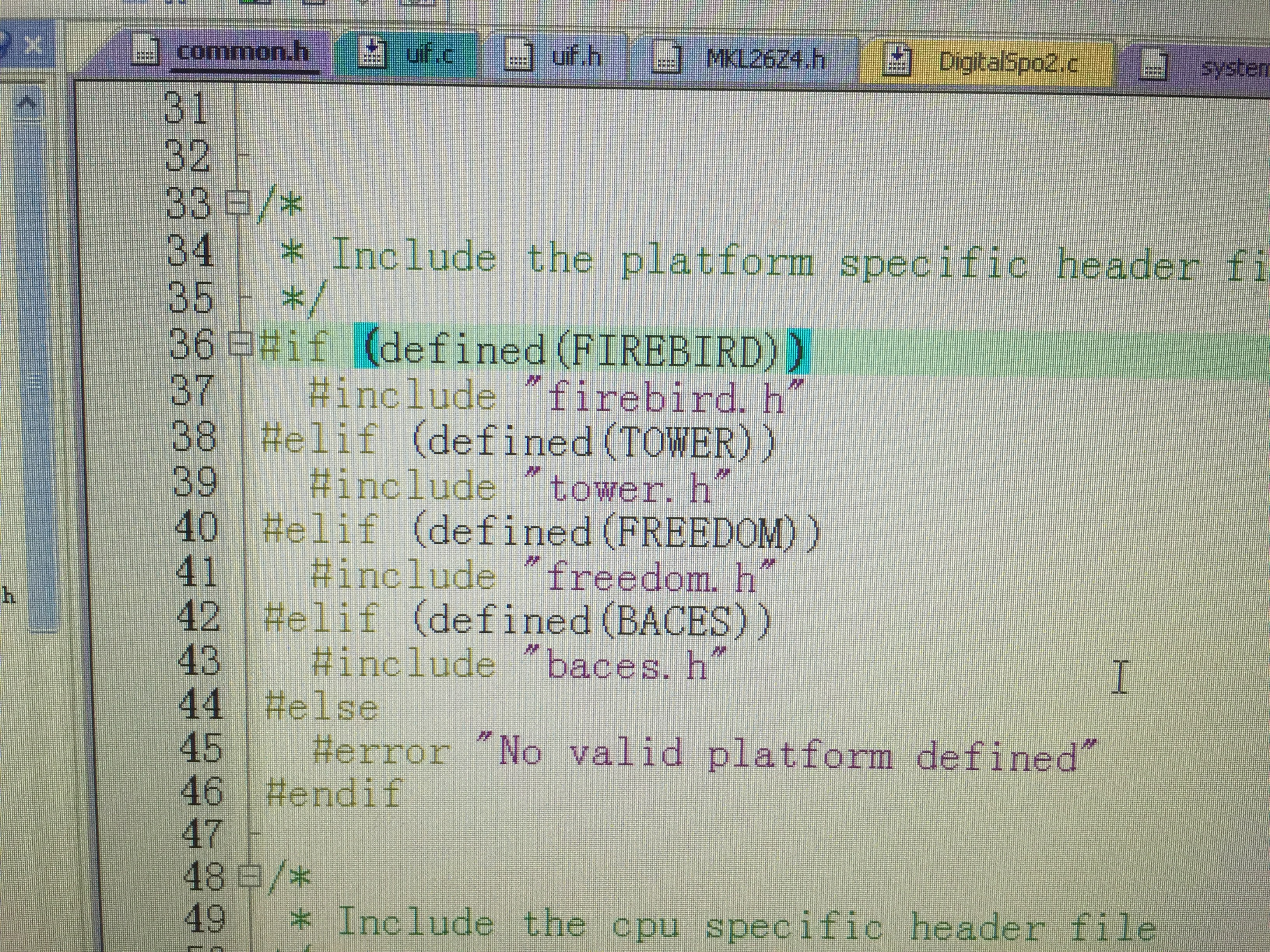

我使用的是KL25的例程,在程序中我发现并没有#define CMSIS #define FREEDOM #define TOWER ,但是freedom ,#if define CMSIS  下面的程序却能够执行,freedom或者是tower头文件中的变量也可以用。为什么呢?
 楼主| ysszhk 发表于 2015-5-25 18:00 | 显示全部楼层
这是其中的代码

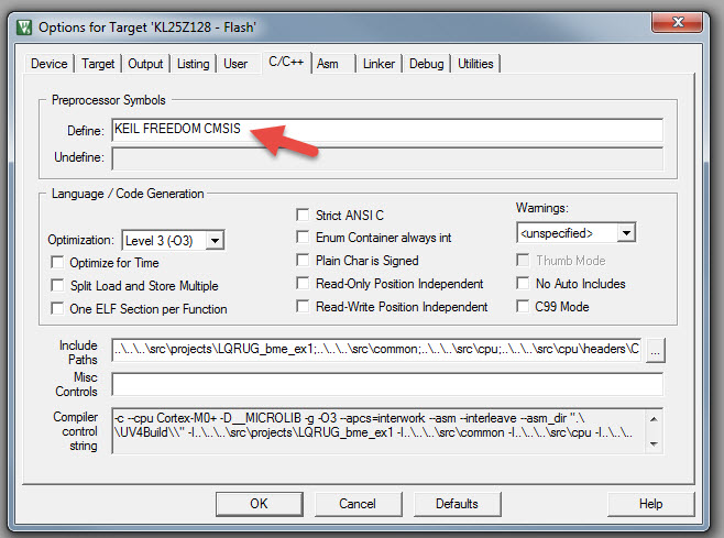

FSL_TICS_Jeremy 发表于 2015-5-25 18:12 | 显示全部楼层
请参考此图:
小狗爱吃骨头 发表于 2015-5-26 08:25 | 显示全部楼层
是在keil里声明的,和st的一样的地方,比如stm32f103_HD
