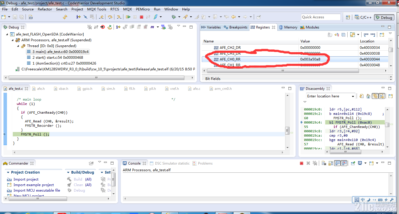

下面先展示案例源代码:

问题是我不知道为什么转换后的结果一直在0X3a4d78这个数值左右徘徊。由于第一次接触这个ADC转换模块。一直没有找到问题所在。
下图中红圈中为调试后的结果。
Mancherstun 发表于 2015-6-20 21:55 | 显示全部楼层
这样是没问题的啊,你的输入什么都没接吧
舒斯特尔 发表于 2015-6-20 22:00 | 显示全部楼层
你把输入接到地上或者如果是差分输入的话短接再测试一下

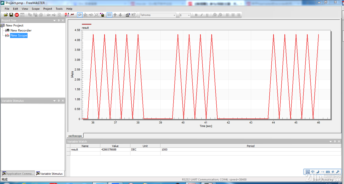

还是那句话,我刚开始接触这个。所以很多问题或许会让你觉得可笑。对于其他的adc如果不接输入的话,应该是为0啊,还有就是我外设加一个滑动变阻器以后,显示结果如下(两者不共地)
scope
scope
recorder
recorder

不知道为什么,这个例程,只有在0.63V到2.23V之间才会变化,低于0.63V的时候,数值一直在0xffcb0cxxxx跳动(xxxx代表任意数值),高于2.23V以后,数值又会急剧变小。这是ADC转换区间决定的还是什么问题造成的?

FSL_TICS_ZJJ 发表于 2015-6-23 12:47 | 显示全部楼层
shawde 发表于 2015-6-23 09:13
Vrefl是0.4v,vrefh是1.2v,因为i我刚接触,还有很多不懂的,如果您方便的话,能否告知一下QQ号或者加一 ...
你用的是ADC的单端还是差分?
你测试的值需要在vrefl 到vrefh之间,不可以越界。

在寄存器设置中,我没发现单端还是差分设置啊?还有就是SD-ADC的测试范围我用电压表测的是0.63v到1.25v(这是SD-ADC2和SD-ADC3的测量范围)对于不采用PGA时候的SD-ADC0和SD-ADC1,他们的测量范围是0.63到2.23v (我跑的就是给的例程。)

FSL_TICS_ZJJ 发表于 2015-6-23 14:24 | 显示全部楼层
shawde 发表于 2015-6-23 13:00
在寄存器设置中,我没发现单端还是差分设置啊?还有就是SD-ADC的测试范围我用电压表测的是0.63v到1.25v( ...
不好意思,KM的是单端的。
所以,你外部输入ADC的信号要在你的VREFH,VREFL之间。
你用电位器给个输入1V测试,然后自己根据输出的值,倒过来计算看看是不是1V。
