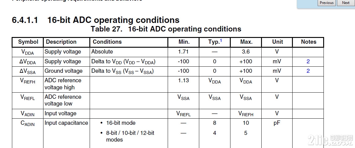

[技术问题解答] 关于MKM34Z128CLL5中sigma delta ADC中电压转换区间只能是VREFL到VREFH吗
 楼主| shawde 发表于 2015-6-23 11:37 | 显示全部楼层 |阅读模式
问题,如题目所述
FSL_TICS_ZJJ 发表于 2015-6-23 12:51 | 显示全部楼层

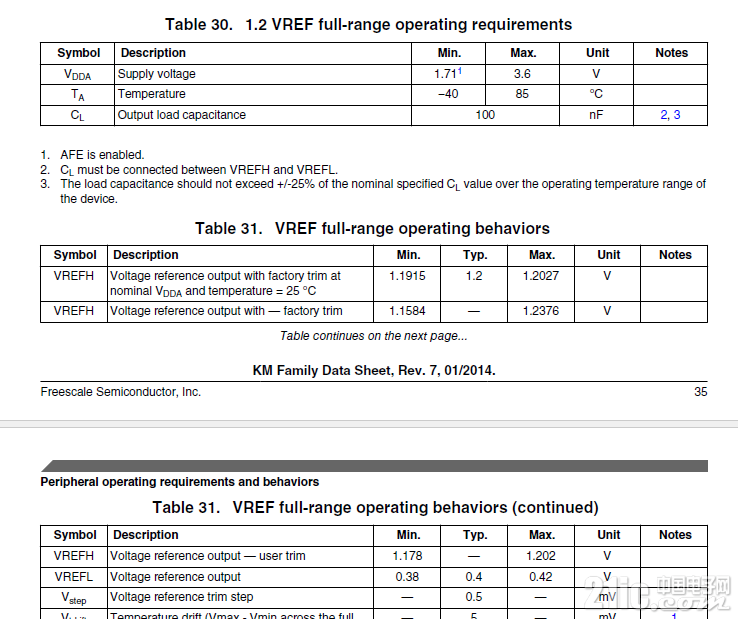

楼主看数据手册:
是要在参考电压之间的。
李香兰 发表于 2015-6-23 13:55 | 显示全部楼层
是的啊,一般的ad采集不都是这样吗
 楼主| shawde 发表于 2015-6-23 14:18 | 显示全部楼层
谢谢提醒,差不多有点搞明白了。
