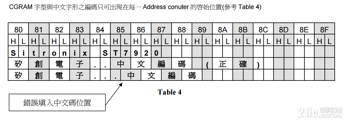

huzi2099 发表于 2015-6-28 11:05 | 显示全部楼层
图形模式就不需要说了,字库模式也是可以的,前提是必须从对齐地址的位置开始,空白位置需要空格填充

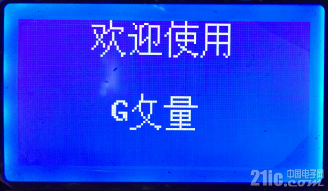

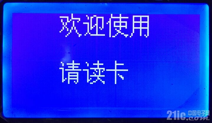

DisplayStr("请读卡", 2, 2)效果:
DisplayStr(" 请读卡", 2, 2)效果如下:
dirtwillfly 发表于 2015-6-28 22:10 | 显示全部楼层
模式设置的不对,这种是字符显示模式

huzi2099 发表于 2015-6-29 14:56 | 显示全部楼层
模式设置的不对,这种是字符显示模式
半角字符可以输入,但是必须地址对齐,你可以"请读卡 1"却不能" 请读卡 ",汉字不能拆两半

 楼主| st316 发表于 2015-6-30 15:23 | 显示全部楼层
半角字符可以输入,但是必须地址对齐,你可以"请读卡 1"却不能" 请读卡 ",汉字不能拆两半 ...
确实是这样的,多谢!
