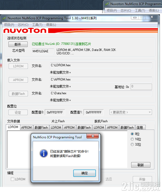

前段和新唐代理商拿了两片M451LE6AE,自己搞了个小系统板,用NU_link连接,很快识别到芯片,然后就有下面的问题

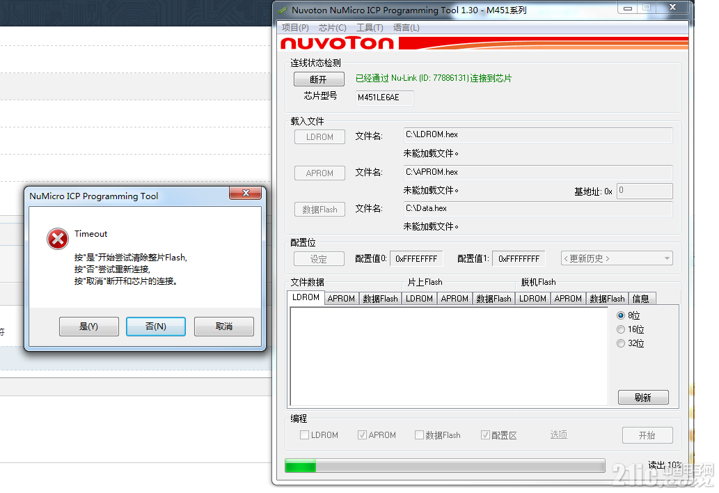

点击擦除整个芯片,半天都没有反应,偶尔出现下面这个界面,可是重新连接又回到上图:L
用 的软件也是最新,该升级的也升级了,真是想不通。用J_LINK可以烧写程序进去,程序也不运行。或者是我的这个芯片是有问题的芯片呢?
请大侠指示!
huangcunxiake 发表于 2015-11-16 20:28 | 显示全部楼层
内部出厂设置的欠压点是4.5V,NU_LINK供电不够导致连接不上,同时默认的启动域也不是APROM,我是写到APROM的,所以就不运行,那么是不是这样解决可以呢?把那个供电的端口通过三极管调整输出电压的方法。

 楼主| 断桥残雪_98 发表于 2015-11-13 21:28 | 显示全部楼层
问题找出来了,一个是内部出厂设置的欠压点是4.5V,NU_LINK供电不够导致连接不上,同时默认的启动域也不是APROM,我是写到APROM的,所以就不运行。还是要谢谢大家的回复。
