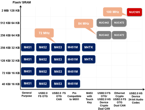

捉虫天师| | 2016-4-9 23:53 | 只看该作者
作为一家全球微控制器领先企业,新唐提供基于ARM® Cortex®-M4 内核的新一代NuMicro® 32位的微控制器。新唐的 Cortex®-M4 微控制器提供宽工作电压(2.5V ~ 5.5V),工业级温度(-40℃ ~ 105℃),高精度内部振荡器和强抗干扰性。
新唐的 Cortex®-M4 微控制器包括NuMicro® NUC442/NUC472系列和M451系列,NUC442/NUC472系列产品特性,含有浮点运算单元和DSP的ARM® Cortex®-M4 内核,最高可运行至84 MHz,内建256K/512K字节FLASH存贮器、64K字节SRAM,10/100M以太网单元、高速USB设备、全速USB OTG、CAN、SD驱动和其它外设单元。M451系列产品特性:含有浮点运算单元和DSP的ARM® Cortex®-M4 内核,最高可运行至72 MHz,内建128K/256K字节FLASH存贮器、32K字节SRAM,快速USB OTG、CAN和其它外设单元。
新唐的NuMicro® NUC442/NUC472系列分为NUC442通讯系列和NUC472全功能系列。M451 系列分为 M451 Base 系列、M451M 系列 、M452 USB 系列和M453 CAN 系列。它们适用于工业控制、工业自动化、消费类产品、网络设备、能源电力、马达控制等应用领域。
捉虫天师| | 2016-4-9 23:54 | 只看该作者
看上面楼层的图片,你可以根据这个选择,就不用担心不知道什么型号什么容量了。
