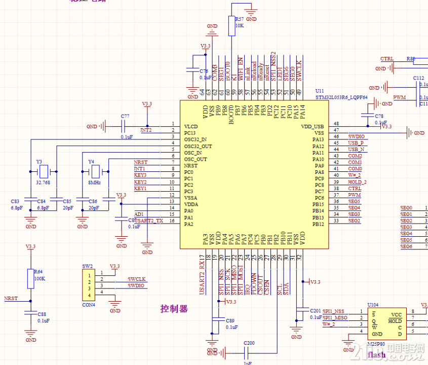

您好,请教:
新做线路板,采用的是STM32L053,头次用L系列的,结果:
1、晶振不起振,有很小的方形波,且很大的尖峰;
2、无法下载程序,J-LINK报no cortex-m device found in jtag chain;
我的线路板电源3.3V正常,没有杂波。单片机各个供电正常。J-LINK正常,在F系列线路板上下载正常。
下面是我的电路图
请各位帮看看问题出在哪里,谢谢。
电路图
电路图
651471519 发表于 2017-8-21 21:54 | 显示全部楼层
ST下载跟外部晶振没有关系的。下程序的时候复位下

程序下载跟外部晶振没关系。

 楼主| xueyanqin 发表于 2016-5-6 11:35 | 显示全部楼层
程序下载报错,是因为JLINK中的PORT设置没有将JTAG选择成SW,修改后就可以下载了,自己无知。
