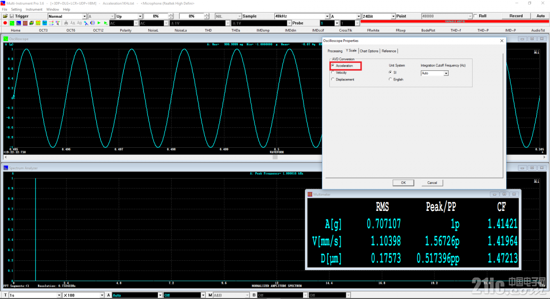

下面是个例子:
1. 加速度图
加速度振频1 kHz, 有效值RMS为0.707107 g, 振幅为1 g, 波峰因子1.41421
2. 速度图 (频域积分所得)
速度振频1 kHz, 有效值RMS为1.10398 mm/s, 振幅为1.56726 mm/s, 波峰因子1.41964
3. 位移图  (频域积分所得)
位移振频1 kHz, 有效值RMS为0.17573 um, 峰峰值为0.517396 um, 波峰因子1.47213

nethopper| | 2020-6-1 19:04 | 只看该作者
visionfiber 发表于 2020-5-28 15:44
这种加速度积分位移的方案,测量精度大概在什么范围?
地板层的例子是峰值为1g、频率为1kHz的加速度波形,采样率为48kHz,  一次积分得到的速度波形和幅度,以及二次积分所得到的位移波形和幅度,是有理**式的,对比一下可推知软件计算这部分的误差。硬件采集部分的误差由硬件定,跟软件算法无关。
