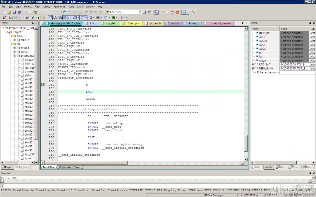

 楼主| pcf00 发表于 2017-3-7 17:30 | 显示全部楼层
仿真的时候看了一下,死在 startup_stm32f10x_ld.s  文件这里了
这是什么问题?!
 楼主| pcf00 发表于 2017-3-7 18:03 | 显示全部楼层
OK,问题搞定了,多谢各位抽时间指导
