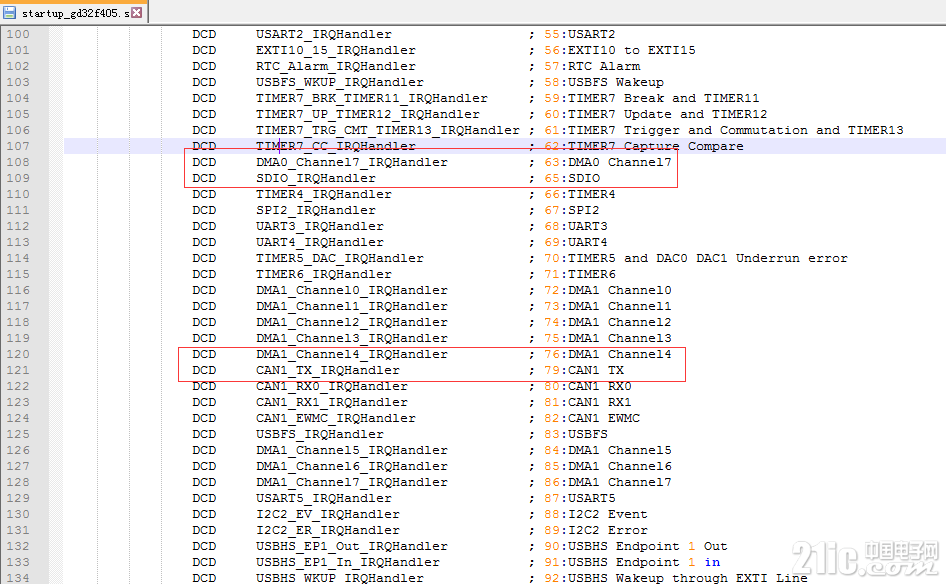

776072084 发表于 2017-4-25 15:49 keil还是IAR的启动文件有问题呢,编译没有发现问题,贴张图吧。另外关于版本号,1.2是整个固件库的版本号。 ...
咫音 发表于 2017-4-25 15:51 不可能乱来的,如果真有这么多问题肯定早就被发现了
nongxiaoming 发表于 2017-5-2 19:21 五一放假回家了,图来了,F405的,iar,keil,gcc都存在这个问题,请看
