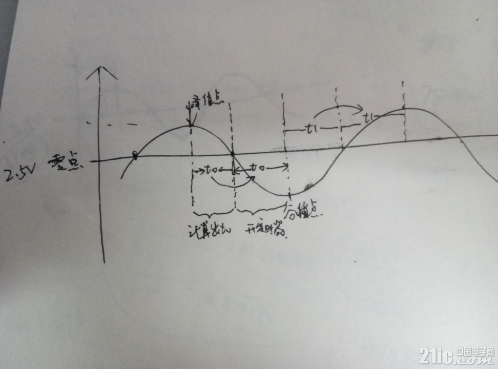

rainic|  楼主 | 2017-9-7 11:51 | 只看该作者
#include "led.h"
#include "sys.h"
#include "usart.h"
#include "adc.h"
#include "find_peak.h"
#include "timer.h"
#include "math.h"
int sig[MAX_SIGNAL_LEN];  //采集数据
int peaks[MAX_SIGNAL_LEN];   //峰值点位置数据
int troughs[MAX_SIGNAL_LEN];   // 谷值点位置数据
int i,n1,n2,n3;
int tmp;
double fre;
int main()
         i=0;
         NVIC_PriorityGroupConfig(NVIC_PriorityGroup_2);
         LED_Init ();
         uart_init(115200);
         Adc_Init();
         TIM_OPMGATE_Init();
         while(1)
                         tmp=Get_Adc_Average(ADC_Channel_1,10);
                         if(tmp==3103)
                                 for(i=0;i<MAX_SIGNAL_LEN;i++)
                                         sig[i]=Get_Adc_Average(ADC_Channel_1,10);
                                 //sig[i]=Get_Adc(ADC_Channel_1);
                                         printf("%d \r\n",sig[i]);
        n1 = MAX_SIGNAL_LEN;
        process(sig,n1);  //数据预处理
        n2=find_peaks(sig,n1,peaks);  //
        n3=find_troughs(sig,n1,troughs);   //
        printf("\n峰值点位置\n");
        for(i=0;i<n2;i++)
                                 printf("%u ",peaks[i]+1);  //下标从1开始
                                 TIM_Open();
        printf("\谷值点位置\n");
        for(i=0;i<n3;i++)
                                 printf("%u ",troughs[i]+1);
                                 TIM_Open();
我的目的并不是找到峰谷值点。输入信号是类正弦信号(带噪声,周期会变化但不会突变),我想在检测到峰谷点的时候立即输出一个脉冲波。但是对峰值检测理解不深,虽然有阈值法检测程序。但是有很大的问题:首先必须检测一段数据才可以进行处理,假如数据包含了峰谷点(或许不值一个),那么这个特征点已经过去了,再加上要处理,实时性根本做不到。
方法一:所以想控制ADC采集的数据长度,以半个周期采集一次(连续两个过零点),其中必有一个峰值或者谷值点。用定时器控制ADC采样,然后findpeak()找到峰值点位置,计算出点数乘于定时器时间就是图中的t0,由于周期不会突变,就把t0的时间给谷值点,认为这两段时间近似相等,依次类推。
方法二:最简单误差有点大,过零点把类正弦转换为方波,然后输入捕获,计算半个周期时间除于2得时间t,开启定时器定时t,时间到发送脉冲波。也刚好在峰值点或者谷值点出现脉冲。只是误差大。
很想用第一种方法,但是感觉很复杂,各位老铁给分析下。

rainic|  楼主 | 2017-9-7 11:53 | 只看该作者
wwppd 发表于 2017-9-6 22:40
楼主最好附上完成的代码
贴了代码和目的,请老铁查看。

rainic|  楼主 | 2017-9-7 14:13 | 只看该作者
峰值检测.rar (3.45 MB)
对一段数据处理,如果有峰谷值会输出相应的位置。程序虽然可用,但是不能满足峰谷值检测的速度。我的目的:检测到峰谷立即输出脉冲波。实时性好像很难达到
测试效果,比较差劲,变频率就飘了,而且还会出现多个脉冲,老铁门有什么好的解决方案??
34
rainic|  楼主 | 2017-9-7 19:12 | 只看该作者
方法二:过零检测(用的比较器),然后TIM5输入捕获(2个上升沿),TIM2设置为单脉冲输出,TIM3作为定时器。TIM5计算连续两个过零点出时间t0,在第二个过零点开启TIM3时间为t0/2,时间到则产生中断在中断里开启TIM2输出脉冲波。 这是我的逻辑方法,老铁门感觉对不对??

rainic|  楼主 | 2017-9-7 19:29 | 只看该作者
#include "led.h"
#include "key.h"
#include "sys.h"
#include "usart.h"
#include "timer.h"
extern u32 temp;
int main(void)
        uart_init(115200);
         LED_Init();
        TIM2_OPMGATE_Init();
        TIM3_Int_Init(temp/2,72-1);
         TIM5_Cap_Init(0XFFFF,72-1);
         //TIM2_Open();
