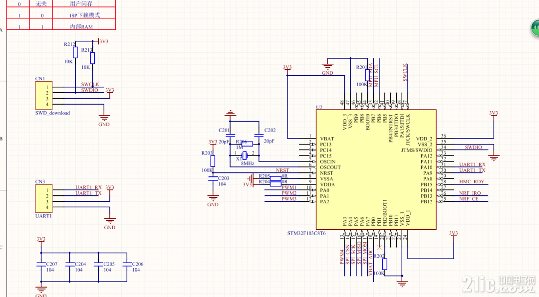

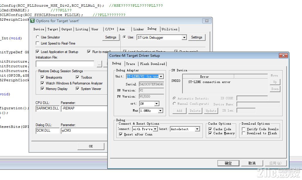

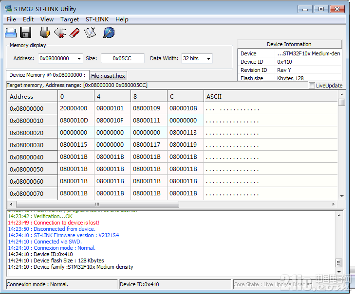

刚做的板子,回来之后ST-LINK怎么连接都连接不上,MDK上面显示错误,不过用STM32 ST-LINK UTILITY能下载进去hex文件,有没有哪位大佬遇到过

STM32 ST-LINK UTILITY会提醒升级的,我的升级过好几次了。

原来是固件的问题,应该是老固件只适应MDK4,不适应楼主的MDK5.
 楼主| wangchuanwei 发表于 2017-12-22 16:59 | 显示全部楼层

 楼主| wangchuanwei 发表于 2017-12-22 16:58 | 显示全部楼层
jstgotodo 发表于 2017-12-22 16:23
MDK给升级的固件吗
不是      是有个ST-LINK upgrade这个软件 升级一下 就行了

quickman 发表于 2017-12-22 16:28 | 显示全部楼层
你的mdk怎么设置的

 楼主| wangchuanwei 发表于 2017-12-22 15:08 | 显示全部楼层
gejigeji521 发表于 2017-12-22 14:55
接口确认完整一致吗?是不是接口不太稳定,另外看看是不是MDK的配置没有正确。 ...
谢谢回复,已经解决,ST-LINK升级一下固件就行了
