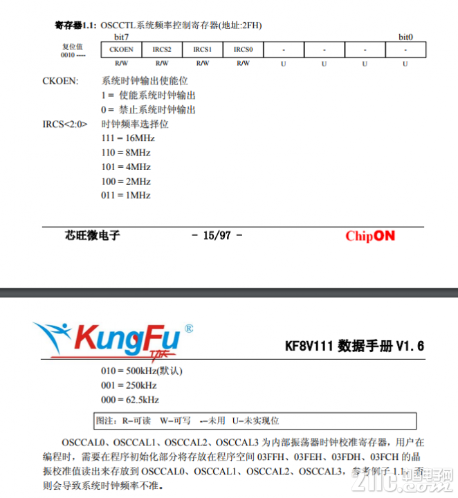

先上系统时钟框图
不难发现,系统时钟Fsys可以由Fosc经8位分频器获得,下面就是这个8位分频器的寄存器信息:
图中说明IRCS<2:0> 这3位的配置可以选着分频后的系统时钟Fsys的频率,我们根据寄存器写出8MHz的系统时钟代码如下:
#include<KF8V111.h>      //头文件必须引入 相关寄存器的映射
void SYSTEM_Init(void)    //系统时钟配置函数
IRCS0 =0;
IRCS1 =1;
IRCS2 =1; //系统时钟频率8MHz
void main()
SYSTEM_Init();
while(1);
这样我们单片机上电系统时钟频率就为8MHz,至于如何看到,在定时器章节会有频率的计算,从而可以控制定时时间!

HKingS 发表于 2018-8-27 22:12 | 显示全部楼层
时钟框图如下:
HKingS 发表于 2018-8-27 22:13 | 显示全部楼层
IRCS寄存器的说明如下:
