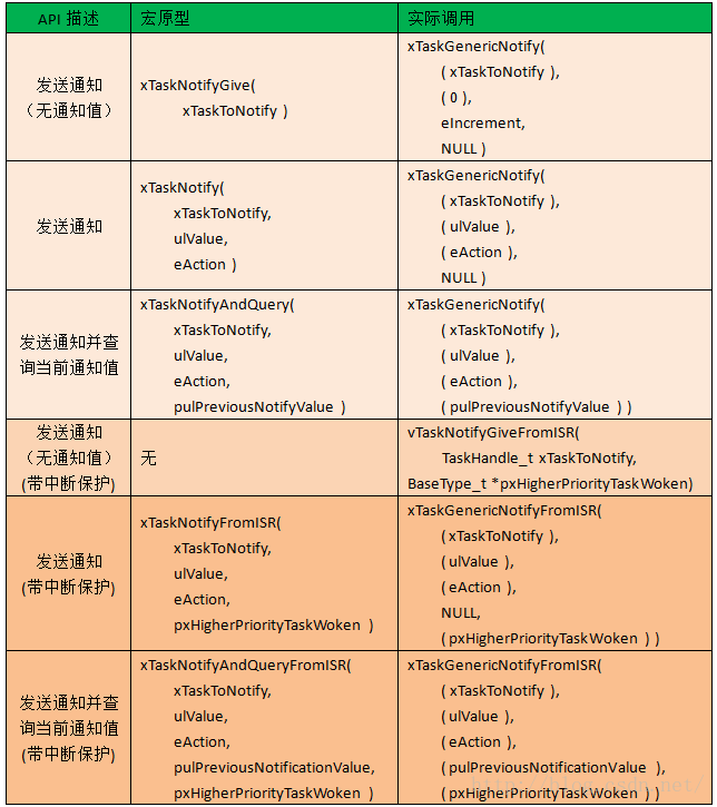

和信号量类似,大多数发送通知API接口也是由宏实现的,如表1-1所示。
表1-1:发送通知API函数与实际调用函数列表
labasi|  楼主 | 2018-9-14 12:36 | 只看该作者

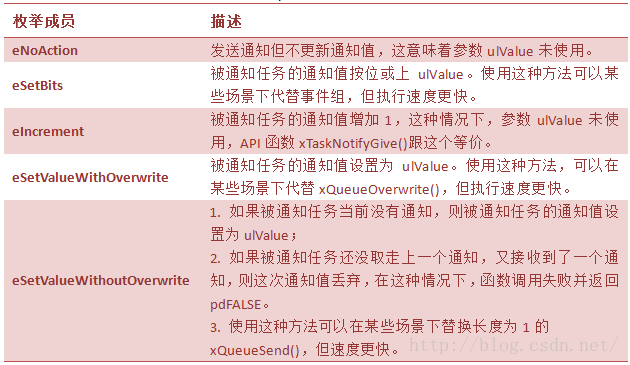

  • eAction:枚举类型,指明更新通知值的方法,枚举变量成员以及作用见表1-2所示。
  • pulPreviousNotifyValue:回传未被更新的任务通知值。如果不需要回传未被更新的任务通知值,这里设置为NULL。
表1-2:eNotifyAction枚举成员以及作用
