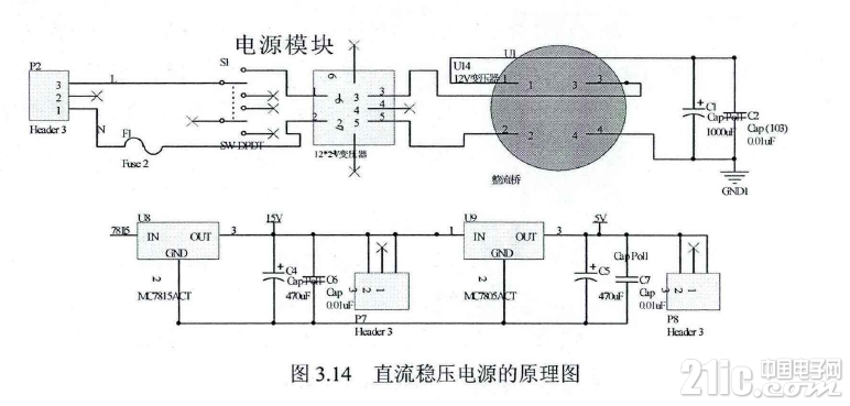

    通常市网电压为220V左右,而芯片工作电压为几V,芯片要想通过市网电压供电,必
须先进行降压。通过变压器原副边匝数比,得到电压频率不变,幅值减小的正弦波。此时
所得到的是正负极性的正弦波电压信号。为了便于对该正弦波进行后期处理,同时保证电
压平均值最大化,采用全桥整流电路,得到第三个波形一脉冲直流。这时得到的电压信号虽
然都在x轴上方,但不能用于芯片,还需要对电压进行滤波处理。电压滤波方法很多,有
电容滤波电路、电感滤波电路和复式滤波电路,最简单和实用的是电容滤波电路,本次设
计也是采用电容滤波电路,用22uF和0.1 uF的电容搭配使用,得到低频基本消除,但纹波
还是比较明显的电压。最后,将该电压输入线性稳压器件78XX,从而完成电源电路的设计。
根据这个原理,设计了一个可供实际使用的电源电路,其原理图如图3.14所示。

heimaojingzhang| | 2019-4-9 11:26 | 只看该作者
带载能力多大啊
