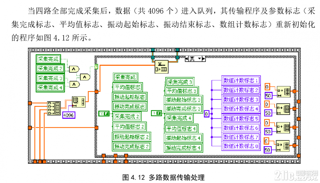

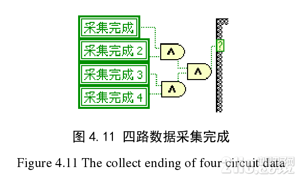

    在producer环节(图4. 10所示)中,为了防止振动测试多路之间干扰的问题,程
序加入了“采集完成”的标志,当四路的数据全部完成采集后,数据才可以执行进队
列的操作,如图4. 11所示。

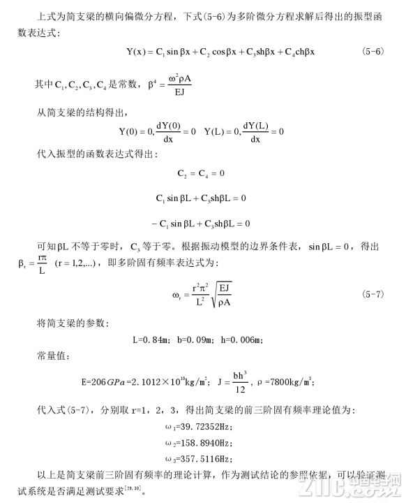

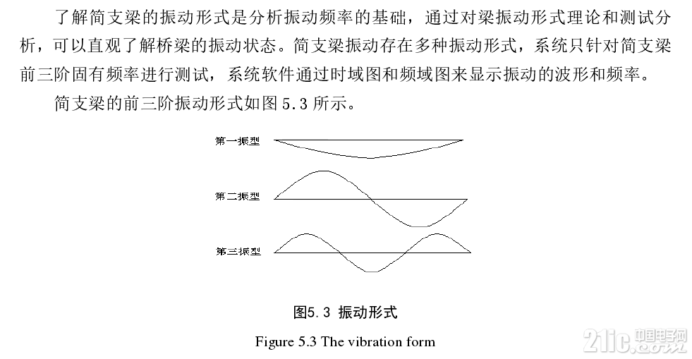

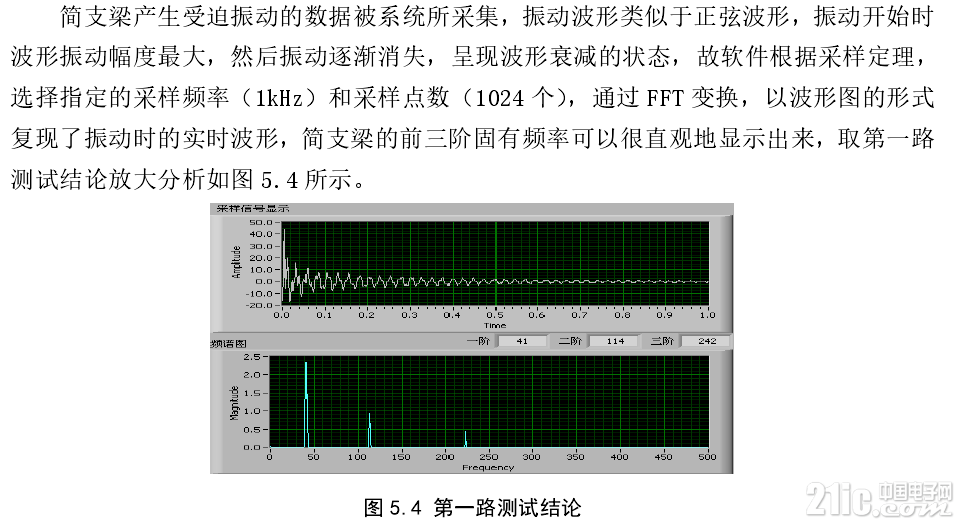

    本测试系统是在总结和参考前人的理论计算、测试研究结果的基础上,结合了现代
的嵌入式技术和虚拟仪器技术,而开发设计的振动测试实时分析系统。搭建了简支梁振
动测试的实验台,设计了以STM32微处理器为核心的数据采集板(硬件系统),开发了
以LabV工EW为基础软件的振动测试实时分析系统软件(软件系统),并实现了硬件系统
和软件系统的通讯,准确的测试出了简支梁的前三阶固有频率,达到了预期的目的。在
此对简支梁振动测试实时分析系统做一下总结:
