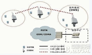

  无线语音网络设计
  语音子系统应由以下几个部分组成:
  语音控制系统
  LTElephoy Gateway 语音网关
  lIP Telephoy Server IP语音 服务器
  无线移动语音终端
  作为语音网络的控制系统,语音网关和语音 服务器 放置在机房位置,只要保证网络连通。
  利用无线网络系统提供工作区域范围的无线信号覆盖,无线移动语音终端可以在网络内部自由的进行语音拨打和接听等语音调度需要,快速地提供实时的语音服务。
  通过Strix Access/Oe室外型无线基站的覆盖,可以开阔空间实现250米以上的覆盖半径,满足厂区内大规模使用的要求。
  位于机房的语音控制系统将包括语音网关和语音服务器两部分。所有来自于无线移动语音终端的语音流量都通过无线网络系统汇聚到语音控制系统。其中,语音服务器负责实现无线语音终端的注册和呼叫建立的信令控制,语音网关负责处理无线语音网提供与现有语音网之间的交互,使无线移动语音终端可以实现和固定电话的互联互通。
