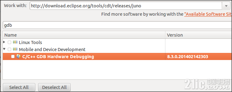

四、使用C/C++ GDB HardWare Debugging进行硬件调试
1、安装GDB调试插件--C/C++ GDB HardWare Debugging
1> 安装
  此种方法是Eclipse自动在用户提供的网络地址上进行搜索,然后下载安装,所以确保虚拟机能上网。
2> 验证
  成功以后,就可以在Run-->Debug Configurations中看到如下界面

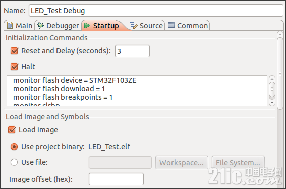

2、设置Eclipse调试环境并调试
1> 配置Eclipse调试选项
① Debugger
  Run-->Debug Configurations-->GDB Hardware Debugging -->Debugger
② Startup
  在Initialization Commands中输入检测参数
    monitor flash device = STM32F103ZE
    monitor flash download = 1
    monitor flash breakpoints = 1
    monitor clrbp
    monitor endian little
    monitor speed 5
    monitor reset
    monitor sleep 100
    monitor speed auto
    monitor writeu32 0xE000ED08 = 0x00000000
  再在Run Commands中输入命令
monitor reg r13 = (0x00000000)
monitor reg pc = (0x00000004)
break ResetHandler
break main
continue

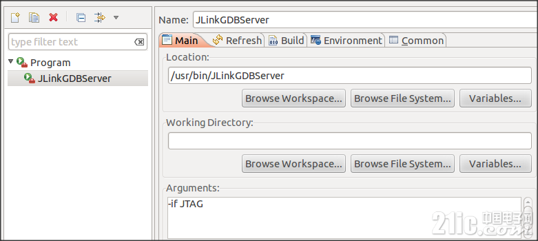

2> 配置Eclipse调试选项
  Run-->External Toos-->External Toos Configurations-->New _configuration
3> 调试
  Run -->Debug

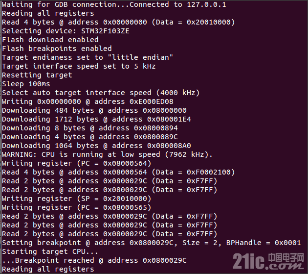

 楼主| internally 发表于 2019-7-23 14:47 | 显示全部楼层

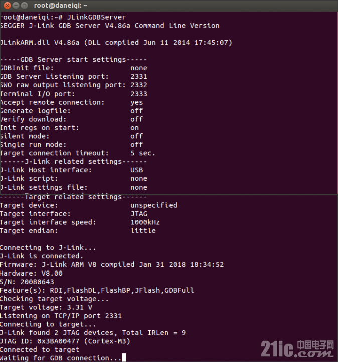

3、 另一种调试的方法
1>  配置
  配置还是步骤7中的1>和2>
2> 启动JLinkGDBServer
  在终端上启动JLinkGDBServer
3> GDB调试
  Run -->Debug
  如果连接成功,此时在终端上打印出如下界面

6、启动JLinkGDBServer
  打开一个终端输入命令
root@daneiqi:~# JLinkGDBServer
7、启动调试
