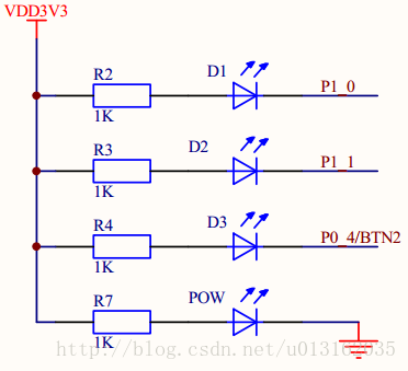

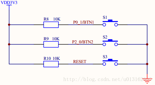

2.3实验相关电路图
图2 LED电路图
图3 按键电路图

按键S1配置如下:
P0IEN |= 0x02; // P0.1 设置为中断方式1:中断使能
PICTL |= 0x00; //上升沿触发
IEN1 |= 0x20; //允许P0口中断;
P0IFG = 0x00; //初始化中断标志位
EA = 1; //打开总中断
