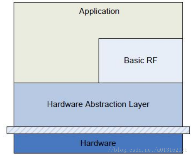

1.2 CC2530 BasicRF工程软件架构
当我们知道文件的放置后,我们就来探讨这个工程软件的架构,它就是CC2530BasicRF工程软件架构,如图所示,下面分别介绍各层。
图3 CC2530BasicRF工程软件架构
gwsan|  楼主 | 2019-8-2 12:46 | 只看该作者
        Applicationlayer
用户应用层,它为用户使用Basic RF层和HAL,所提供的接口。
        Basic RF
为双向无线传输提供一种简单的协议。
        Hardware Abstraction Layer(hal)
为无线和板载资源,比如:LCD,UART,buttons,timers等,提供访问接口。
        Hardware
其实,硬件已经不属于BasicRF工程软件的范畴了,它是我们使用BasicRF所需要的硬件平台而已,至于这个平台,已经做好,具体可以看原理图。
总结一下:往后实验的重点就在Application层,main函数就在这里。至于Basic RF层是实现无线通信的简单协议,而Hal层是一些硬件驱动,这两层我们下面会有讲解,但是读者如果没有兴趣研究的话,也没有关系,只需大致知道数据传输和函数的调用关系,在这三个层之间是怎么进行的,就可以了,重点还是Application层,至于这个层,我们以后的实验都会详细讲解的,当然下面我们也会作理论讲解。

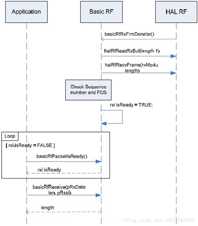

uint8 basicRfPacketIsReady(void)
用于判断用户层是否准备好接收数据,准备好了则返回TRUE。
int8 basicRfGetRssi(void)
返回最后收到的数据包的RSSI(接收信号强度)值。
uint8 basicRfReceive(uint8* pRxData,uint8 len,int16* pRssi)
由用户层调用,用于将basicRF层接收到的数据和RSSI值,存入预先分频好的缓冲区。
void basicRfReceiveOn(void)
由用户层调用,用于打开数据接收器,直到调用basicRfReceiveOff把接收器关掉为止,接收器会一直接收数据。
void basicRfReceiveOff(void)
在不需要接收数据的时候,调用这个函数可以将接收器关闭。
void basicRfSecurityInit(basicRfCfg_t*pConfig)
初始化节点和安全密钥

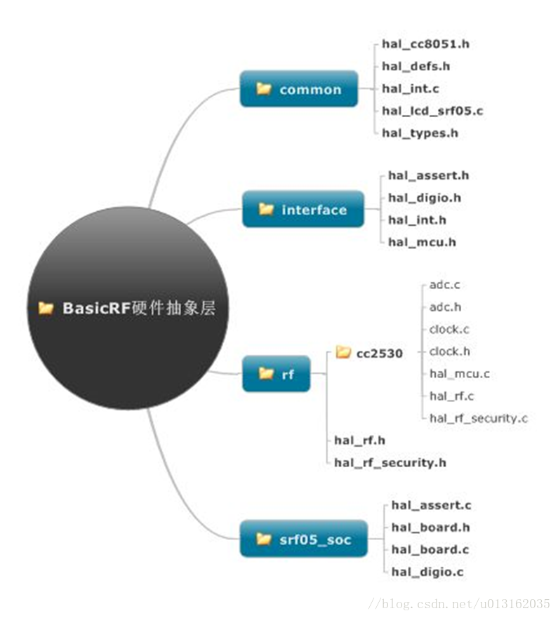

1.4 硬件抽象层(hal)介绍
1.4.1 Hal层简介
Hal层为无线和板载资源,比如:LCD,UART,buttons,timers等,提供访问接口。Hal层是介于软件跟硬件之间,是驱动硬件资源最直接的层,所以,有关系统时钟、中断、板载资源等等,都由hal层管理,具体请看图。
1.4.2 Hal层API说明
1.4.2.1包括的头文件
hal_rf.h
hal_rf_security.h
1.4.2.2函数
uint8 halRfInit(void)
用于给无线电上电、通过相关寄存器的设置来配置无线电、使能自动应答和配置无线电IO,它是在调用halBoardInit()后才可以调用此函数。
uint8 halRfSetPower(uint8power)
设置无线电发送电压
uint8 halRfTransmit(void)
传输帧
void halRfSetGain(uint8gainMode)
集增益模式,只在使用外部LNA/PA时使用。
uint8 halRfGetChipId(void)
获取无线电芯片的ID。
uint8 halRfGetChipVer(void)
获取无线电芯片的版本。
uint8 halRfGetRandomByte(void)
获取随机字节。
uint8 halRfGetRssiOffset(void)
获取无线电RSSI偏移值。
void halRfWriteTxBuf(uint8*data,uint8length)
将存储器里的数据写到无线电的发送缓冲区里。
void halRfReadRxBuf(uint8*data,uint8length)
将无线电的接收缓冲区里的数据读到存储器里。
void halRfWaitTransceiverReady(void)
等待发送器准备完毕。
void halRfReceiveOn(void)
关闭无线电接收器。
void halRfReceiveOff(void)
打开无线电接收器。
void halRfDisableRxInterrupt(void)
关接收中断。
void halRfEnableRxInterrupt(void)
使能接收中断。
void halRfRxInterruptConfig(ISR_FUNC_PTRpf)
配置接收中断,以及设置本函数在中断时被调用
void halRfSetChannel(uint8channel)
设置视频通道,通道必须在11~26之间。
void halRfSetShortAddr(uint16shortAddr)
写16位短地址到无线电。
void halRfSetPanId(uint16PanId)
gwsan|  楼主 | 2019-8-2 12:50 | 只看该作者
写16位PANID到无线电
图 6 BasicRF硬件抽象层

1.6.2数据发送
下图描述了在发送数据时,各层的函数的调用关系和数据传输之间的关系:
(1)首先,用户层调用basicRfSend()函数,将目的地址、数据缓冲区指针、数据缓冲区长度发给BasicRF层;
(2)然后,BasicRF层调用halRfWaitTransceiverReady()函数,检查SFD是否准备好;
(3)接着,BasicRF层调用basicRfBuildMpdu()函数,在BasicRF层建立一个缓冲区存放即将要发送出去的数据。
(4)接着,BasicRF层调用halRfWriteTxBuf()函数,将停留在BasicRF层缓冲区的数据传输到hal层的CC2530发送FIFO缓冲区里。
(5)接着,BasicRF层调用halRfTransmit()函数,通知hal层调用ISTXON()将数据发送出去。
(6)接着,halRfTransmit()函数会等待数据发送完毕,并从hal层获取发送结果Status给BasicRF层。
(7)接着,BasicRF层将等待由basicRfSend()函数返回的应答数据包;

1.6.3数据接收
下图描述了在接收数据时,各层的函数的调用关系和数据传输之间的关系:
图9 BasicRF数据接收过程
17
gwsan|  楼主 | 2019-8-2 12:53 | 只看该作者
(1)首先,当hal层接收完一个数据包之后,就会自动申请中断,这时中断服务函basicRfRxFrmDoneIsr()(在BasicRF层里)就会停止BasicRF层去读取hal层接收到的数据;
(2)然后,BasicRF层就会调用halRfReadRxBuf(length,1)函数,从CC2530接收缓冲区里的第一个字节:接收帧;
(3)接着,BasicRF层调用halRfRecvFrame(rxMpdu,length)函数,将hal层接收缓冲区里所有数据读取到BasicRF层;
(4)接着,CC25320会自动发送应答信号ACK给发送端(如果使能了自动应答的话),同时,BasicRF层将会识别接收帧的地址,如果CRC正确则被接收。
(5)接着,BasicRF层就会对数据包的FCS和序列号进行检测,如果它们跟预期的rxiisReady标志一致的话,那么新的数据包就会被接收下来,并往用户层发送TRUE。
(6)接着,用户层将会通过basicRfPacketIsReady()函数,不断查询rxiisReady标志;
(7)接着,当basicRfPacketIsReady()返回TRUE,用户层就会调用basicRfReceive()函数,从BasicRF层获取新的数据和RSSI值;
(8)最后,basicRfReceive()函数,就会将数据和RSSI值存储到存储器内,并为这些数据提供一个名为pData的指针,方便用户使用。
