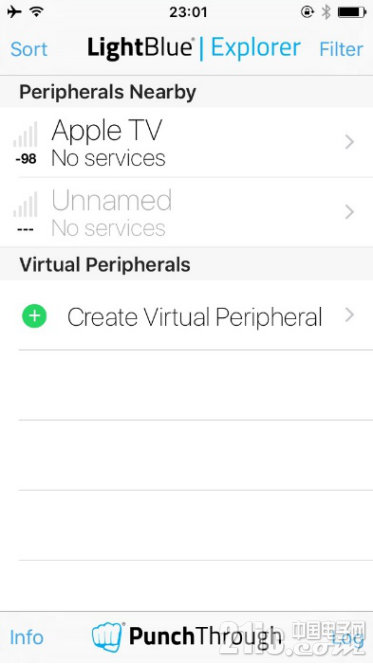

在攻击起始阶段最重要的就是情报收集, 掌握目标尽可能多的信息对随后的深入研究至关重要. 就DOG&BONE 锁而言, 我们可以使用LightBLUE 与其交互, 得到一些基本信息开始.
 楼主| downcount 发表于 2019-9-7 16:28 | 显示全部楼层
如图所示: 我们可以知道DOG&BONE的蓝牙地址; 使用了Nordic的蓝牙芯片. 且提供了何种services, 这些services 的UUID 又是哪些.

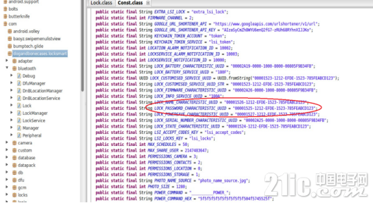

跟大多数Android app 一样, APP本身没有加固. 所以我们可以轻易通过JD-GUI 得到JAVA Byte codes. 从代码中我们可以窥探到DOG&BONE的工作机制和采用了何种认证方式. 一些至关重要的信息也同时暴露出来. 比如UUID 和其对应的功能.

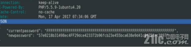

在分析后, 我们可以得知DOG&BONE 是通过对属性为lock_password的UUID 写入正确的解锁密码得以开锁. 而这个解锁密码则是从服务端产生的, 并发送到锁和APP里保存. 但是这个密码只有当用户将锁和自己的账号取消关联, 再重新绑定时才会更新. 那么问题来了会有用户每开一次锁就把锁和自己的账号取消关联吗?

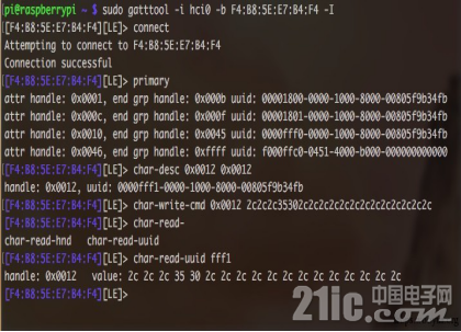

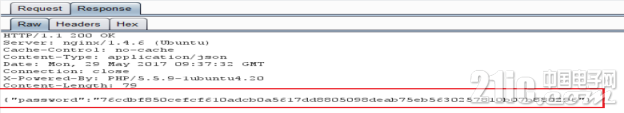

通过MitM抓包可以得到当前的开锁密码. 这时可以用BTLE dongle 将密码写入lock_password 的UUID 来验证密码的正确. 但请注意目前我们仅是从自己的手机得到开锁密码. 如果想截取别人的开锁密码, 我们就需要知道如何从空中抓包..

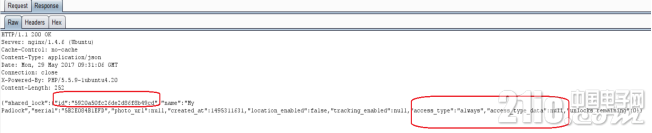

其实共享过程很简单, 当锁的主人决定共享给某个用户. 服务端会发送邀请token 给此用户
当此用户接受了邀请. 服务器便会将锁的ID 和共享类型等信息返回到用户的账号. 这里的共享类型包含了次数以及时间限制信息.
而当此用户想开锁时, 客户端便会发送请求到服务端. 如果一切顺利服务端会将当前的解锁密码返回. 从而达到开锁的目的.

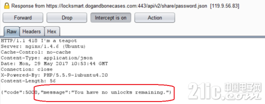

但如果用户的次数用完了, 此时再发送开锁请求. 服务端返回错误信息.
但是因为整个过程都在我们的掌握之中, 所以我们可以将服务端的返回信息换成任意我们想要的信息. 比如提高共享次数等. 以下是绕过共享次数限制的视频演示.
