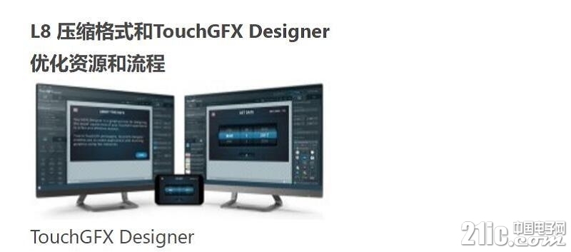

直到现在图片资源占据大量存储资源,开发者只能降低清晰度来减少缓存大小。不幸运的是很少有这样的用户接口。L8是独特的有显著压缩效果的一种压缩算法,通过高级的ChromART 加速器来实现。只要该资源少于256种颜色,一般是在背景颜色、图表或者按键在一个小嵌入式设备中,研发者可以在TouchGFX Designer中选取L8格式,来选择压缩。这系统产出的图最大能节省75%。高效解压的步骤是通过ChromART引擎在查表形式来还原各种真实的颜色,以保不失真。
TouchGFX Designer同样也带来了其他令人兴奋的升级。有新的功能还有新的控件,例如电子钟、纹理映射。同时开发者也可以创建自己的程序。虽然这要求用户有入门级的C++能力,但它可以带来更好的性能。这个工具也支持添加的用户触发源和动作。这样就算开发者没有编程能力也可以测试和实验。TouchGFX Designer现在生成和读取系统都比以前快两倍,这也大大提升了研发人员的体验感受。
