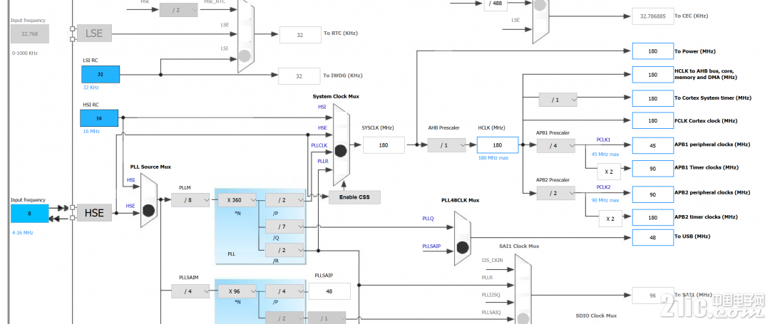

houcs|  楼主 | 2020-7-24 21:52 | 只看该作者 |只看大图 回帖奖励 |倒序浏览

houcs|  楼主 | 2020-7-24 21:54 | 只看该作者
Cube生成的代码,是放在0x8000000地址的,烧录可以执行。但是放在0x8008000地址,就认不到设备了。修改了system_stm32f4xx.c中的#define VECT_TAB_OFFSET  0x8000,target选项中的on chip下的IROM1 0x8008000  72000 。编译链接成功,烧录后,认不到设备了。调试就会出现上图cannot read memory的现象。

kangzj| | 2020-7-24 21:57 | 只看该作者
usb本来就不稳定

houcs|  楼主 | 2020-7-24 22:01 | 只看该作者
嗯,我再好好缕一缕吧,有了好消息及时通知大家
