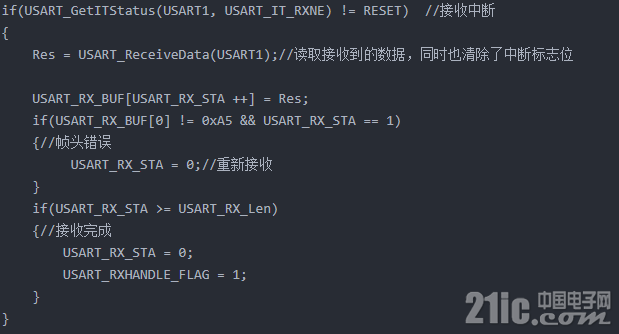

1、判断帧头:串口接收到第一个数据之后先判断是否是帧头,如果帧头正确就存起来继续收,反之则丢掉继续等帧头。示例代码片段如下:
这种处理方法能够有效避免第一个字节出错的问题,我就试过一次主设备那边传过来的数据帧头前面多了一个字节(可能是刚开始传输的时候电压不稳定产生的纹波),用这种方法就能够之间把第一个错误的数据丢掉,从正确的帧头开始接收。但是这种方法不能够检查帧头后面的数据是否正确。

3、根据数据长度判断是否完成接收:可以通过数据长度判断接收是否完成。如果协议里面的指令长度不是统一的,我们就不能根据固定的长度来接收数据。这个时候在一帧数据里面加入数据长度这个标志,就能够给单片机一个判断的准则,单片机接收到数据长度这个标志之后,根据这个长度来接收剩下的数据。示例代码片段如下:
