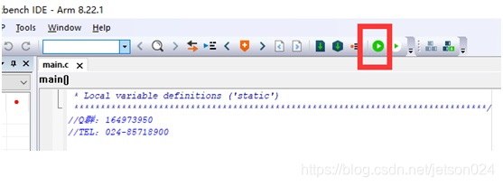

以华大MCU HC32F003的GPIO程序为例,编译通过后点击下面图标进行下载与调试。

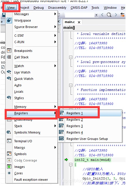

进入调试状态后依次在菜单中点击 View->Registers->Registers x如下图所示

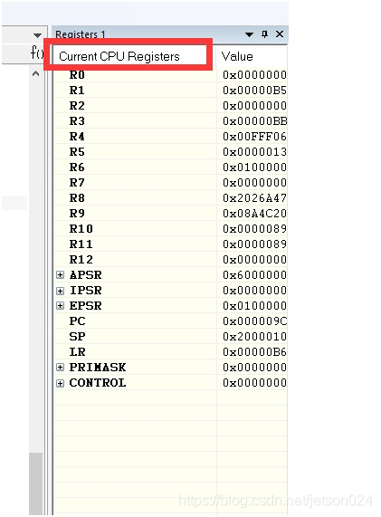

在界面的右侧会看到打开的Register x的观察窗口。在窗口中只有Current CPU Registers,下面只列出了通用的寄存器,没有我们想要的外设的特殊功能寄存器,在Current CPU Registers上单击鼠标右键。

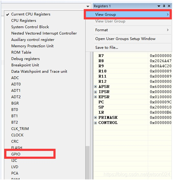

单击右键后会看到View Group,把鼠标移动到View Group上会看到弹出的外设特殊功能寄存器选项,选中GPIO,如下图:

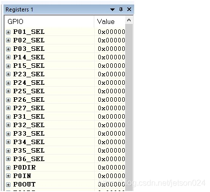

选中GPIO后会看到Registers x里的内容已经变成了GPIO相关的寄存器,如下图所示:
其它的寄存器采用同样的方法就可以进行观察。
