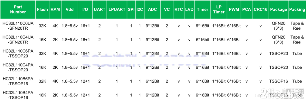

选型表

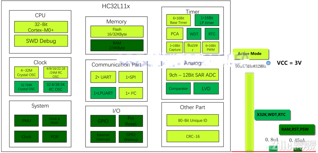

HC32L110框图及典型功耗
