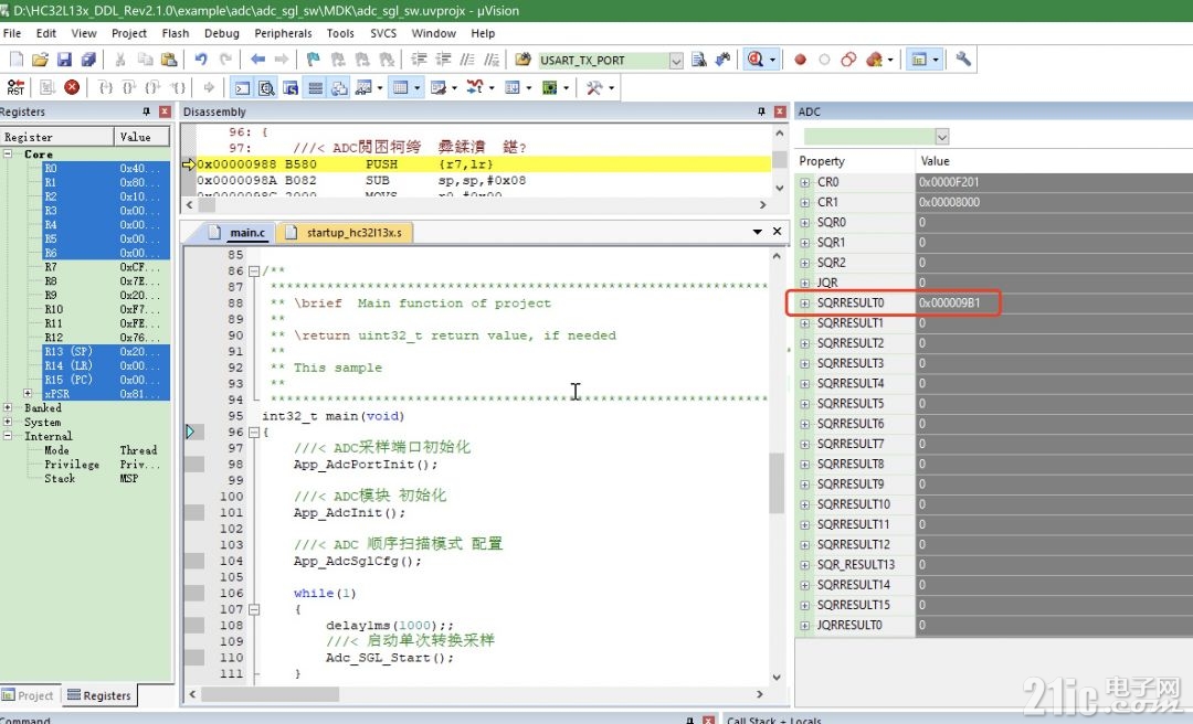

需要通过仿真器调试观察ADC转换例程的结果,PA00引脚输入一个2.5V的参考电压。获取相应寄存器的值来获得ADC转换值。
       通道0转换结果寄存器中的值
     ADC转换结果寄存器中的值
由于是单次扫描转换两个寄存器的值应该是相同的。

为什么官方例程的AD采集,在debug调试时AD值都是oxAAAAAAAA
wubangmi 发表于 2024-3-12 15:54 | 显示全部楼层
官网例程,没有你说的debug状态下的都是0xAAAAAAA的现象
单片机123258 发表于 2024-3-13 15:35 | 显示全部楼层
换个调试器好了,用JLINK调试都是0xAAAA,用DAP调试可以,难道不能用JLINK调试?还是需要怎么设置下
