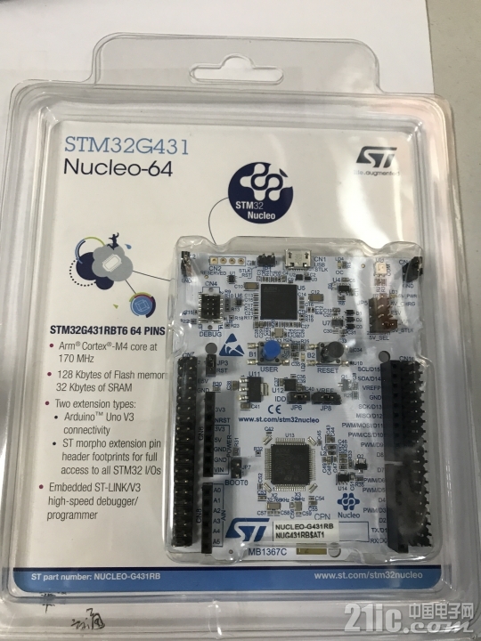

活动得到了NUCLEO-G431RB评估板,到了挺久的。只是最近一直比较忙,放在一边了,赶在评测截止前,抽时间仔细看一下我们的NUCLEO-G431RB评估板。
还没有玩过STM32 M4的板子,有幸中奖可以学习一下。STM32G431这个系列还没听过(孤陋寡闻),比较工作上都没怎么用到STM32 M4的单片机,最多也就M0就够了。

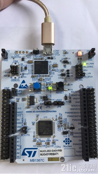

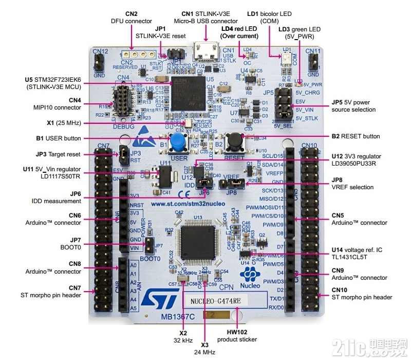

欣赏一下板子的正面照
板子的背面照
看了一下主板,基本上把IO口都引出来了。板载只有按键和LED可以直接用。
