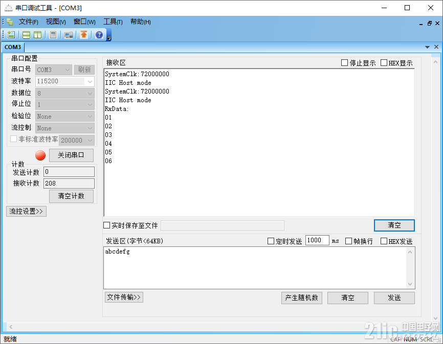

main.c文件主要进行主机模式下的数据接收配置和从机模式下的数据发送配置。其中在10位地址模式下,如图所示,在发送地址阶段,第一个字节为11110xx0,xx为10位地址的最高2位,第二个字节为10位地址的低8位。若后续进入主设备发送模式,则继续发送数据;若后续准备进入主设备接收模式,则需要重新发送一个起始条件,跟随发送一个字节为11110xx1,然后进入主设备接收模式。
4下载验证
将编译好的程序分别在主机模式和从机模式下下载到两个开发版,并将两个开发板的PB8和PB9引脚接上拉电阻然后连接起来,将两个开发板进行复位,即可进行I2C通信,主机接收开发板串口打印情况具体如下:
