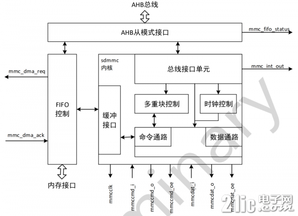

1.1SDIO 功能框图
图1 SDIO功能框图
1) AHB 从模式接口:为 32 位 AHB 总线提供接口。
2) FIFO 控制:产生握手信号到 DMA 硬件接口,并控制对外部数据 FIFO(128x32)的读/写访问。
3) 总线接口单元:包括控制寄存器和命令缓冲单元。
4) 多重块控制:控制多块数据的读写。
5) 时钟控制:通用时钟基于寄存器中定义的分频值。
6) 命令通路:从总线接口单元或 irq 响应中加载新的命令,然后发送命令,并接收响应 crc7 检查和 8 个空时钟。
7) 数据通路:发送和接收数据,用 crc16 检查。
8) 缓冲接口:控制对数据 FIFO 的读写控制信号。

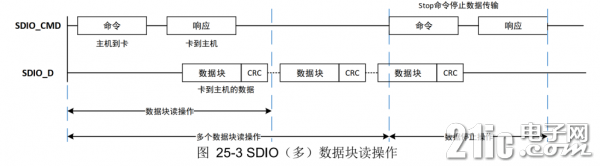

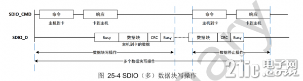

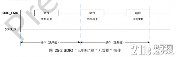

SDIO“无响应”和“无数据”操作
SDIO(多)数据块读操作
SDIO(多)数据块写操作
SDIO连续读操作

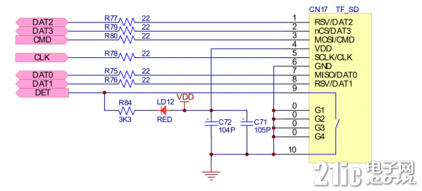

硬件设计
实验使用MB-039开发板,主控芯片为MM32F3277G9P,如图是MB-039开发板的SDIO/TF卡接口部分,完整原理图可以通过官网下载。

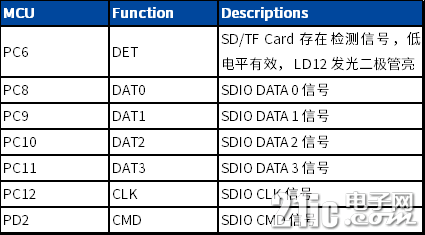

各个信号引脚对应如下:
