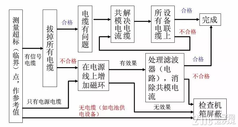

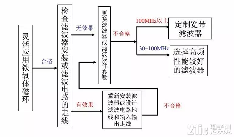

02PARTEMC整改流程
1、RE超标整改流程: 404086274b489a9535.png 2、电线电缆超标整改流程: 541016274b4973ce74.png 3、信号电缆整改流程: 852276274b4a40fba1.png 4、屏蔽体泄漏整改流程: 794296274b4af84308.png

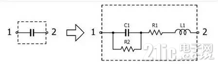

2、电容滤波在何时会失效
整改中常常会使用电容这种元器件进行滤波,往往有“大电容滤低频,小电容滤高频”的说法。以常见的表贴式MLCC陶瓷电容为例,进行等效模型如下: 151906274b4e7cb8ba.png 容值10nF,封装0603的X7R陶瓷的模型参数如下: 272166274b4f314205.png 由于等效模型中既有电容C,也有电感L,组成了二阶系统,就存在不稳定性。对电路回路来说,就是会发生谐振,谐振点在如下频率处: 855526274b4fe1079e.png 下图是谐振曲线的示例: 317116274b50d4cb7d.png
即常说的在谐振点前是电容,谐振点之后就不再是电容了。

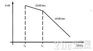

3、LC滤波何时使用
如果串联电感L,再并联组成C,就形成了LC滤波: 204376274b52e02532.png 单独一个电容C是一阶系统,单独一个电感L也是一阶系统,在幅值衰减斜率是-20dB。但LC组成的二阶系统,幅值衰减斜率是-40dB,更靠近理想的“立陡”的截止频率的效果,即滤波效果更好。 827966274b53854ec9.png

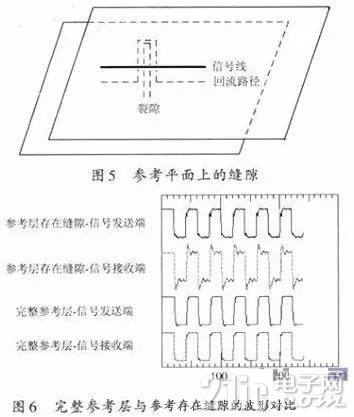

由于细分工种的问题,原理图和PCB被割裂开来,由两组人进行分工作业: 197696274b57313fcf.png 例如在原理图上有如下的电路: 891846274b57bcf417.png 其隐含一个问题就是在PCB上其实V1的负极和C1的负极是有一条线(PCB layout工具软件中用的词比较准确,Trace,踪迹/轨迹)。
往往在设计阶段A->B->C是都会关注的。如果EMC出现问题,除了要在原理图上查找电路参数的问题,还需要特别关注C->D,即回流路径。 122286274b58885d4e.png 如果回流路径不顺畅,会造成信号的畸变: 365096274b5955eeee.png 比如在EMC试验时,MCU的ADC采集到的信号被干扰到了,则除了在原理图上分析外,在PCB上讲该信号高亮出来,然后再耐心寻找该信号的回流路径是否有不顺畅的地方: 365736274b5a16ab1c.png 对着信号线头脑中想象回流路径,有点意识流的感觉。
