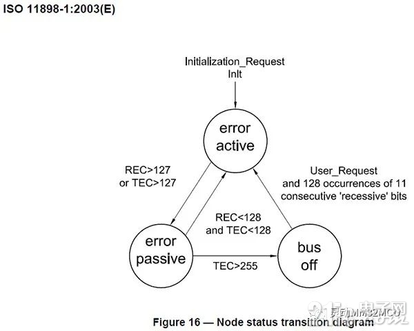

当 CAN 通信出现故障时,CAN 控制器会让故障节点从主动错误状态进入被动错误状态,甚至进入总线关闭(BusOff)状态,使故障节点脱离总线的通信,使其不影响正常节点的通信,但该控制方案将导致在系统重新上电之前,进入总线关闭状态的节点会持续无法与其他节点做数据的交互,如若节点只是暂时的故障,那让节点实现自恢复的功能,则是更为上乘的控制方法。所以 CAN 总线设计规范对于 CAN 节点的 BusOff 自恢复方式做了严格的规定,充分考虑了偶发故障与持续故障的处理。
为了避免某个设备因为自身原因(例如硬件损坏)导致无法正常收发数据而不断地破坏数据帧,从而影响其他正常节点通讯,CAN-bus规范中规定每个CAN控制器都有一个发送错误计数器和一个接收错误计数器。根据计数值不同CAN节点会处于不同的设备状态。根据计数值的变化进行状态转换,状态转换如下图所示:
接收、发送错误计数器对应的变动条件及数值变动情况:
  • 接收单元检测出错误时,检测到错误标识符或过载标志的“位错误”除外,此时REC+1、TEC不变;
  • 接收单元在发送完错误标志后检测到第一位为显性电平,此时REC+8、TEC不变;
  • 发送单元输出错误标志,此时REC不变、TEC+8;
  • 发送单元发送主动错误标志或过载标志,检测出位错误,REC不变、TEC+8;
  • 接收单元发送主动错误标志或过载标志,检测出位错误,REC+8、TEC不变;
  • 各单元从主动错误标志、过载标志的开始检测出连续14个显性位,之后每检测出连续8个显性位,发送时REC+8、接收时TEC+8;
  • 检测出被动错误标志后追加连续8个位的显性位,发送时REC+8、接收时TEC+8;
  • 发送单元正常接收数据结束时(返回ACK且到帧结束位检测到错误),REC不变、TEC-1;
  • 接收单元正常接收数据结束时(到CRC未检测出错误且正常返回ACK),REC<127时,rec-1,rec>127时,REC=127;TEC不变;
  • 处于总线关闭的单元,检测到128次连续11个位的隐形位,错误计数器归零,REC、TEC=0;CAN总线错误处理功能属于是链路层功能,此功能由CAN控制器决定。
汽车内部挂有很多的 ECU 节点,当其中一个节点发生故障进入总线关闭状态时,会很大程度上影响整车 CAN 网络的通讯。所以一方面需要迅速找到引发节点总线关闭的物理故障,另一方面需要遵循一定准则合理设计恢复策略,主要为了控制节点从总线关闭状态恢复到错误主动状态的等待时间,太快或者太慢地恢复都将可能影响到网络其它节点的正常通讯,快恢复和慢恢复两种策略一般同时应用。
整车厂对其系统供应商的设备也都提出了相应的 BusOff 后恢复时间的控制策略要求,对总线关闭状态的节点需要实现“快恢复”和“慢恢复”策略。
制定策略大致思路是:将默认配置的自动从总线关闭状态中恢复的功能关闭(CAN_CTRL1.BOFFREC = 1),再实时检查 CAN_ESR1.BOFFINT 寄存器的值来判断是否进入 BusOff状态,当检测到总线关闭后,开启快恢复计时,时间到达后进行一次 CAN 控制器的时钟、驱动及相关寄存器进行初始化操作,初始化完成后如果物理条件恢复正常那么即可完成快恢复,反之循环 10 次前面操作,如果仍旧无法消除 d BusOff 状态,那进入慢恢复策略,同样在开启慢恢复计时并且到达后进行复位 FlexCAN操作, 此时 CAN 总线关闭故障如果解除了,为了避免该节点在 CAN 网络中频繁发生总线关闭问题,此时不立即对外发送 CAN 报文。
大致流程图如下:
至于自定义的 BusOff后的恢复时间策略,可以根据 CAN_CTRL1.BOFFREC 的寄存器描述来控制关闭自动恢复机制,然后根据自己需要的时间间隔完成后开启自动恢复,官方例程默认为开启了BusOff 自动恢复功能,自动恢复时长 = 128 x 11 x 位时间(即检测到 128次11个连续空闲状态位电平则恢复,符合 CAN2.0B 标准)。
在BusOff 恢复策略制定时,是需要通过软件流程去实施实现控制时长,IP 层面不能设置恢复的时长。至于如何判断是主动错误还是被动错误,可以根据 CAN_ESR1.FLTCONF 寄存器以及结合CAN_ECR 寄存器来分析。
