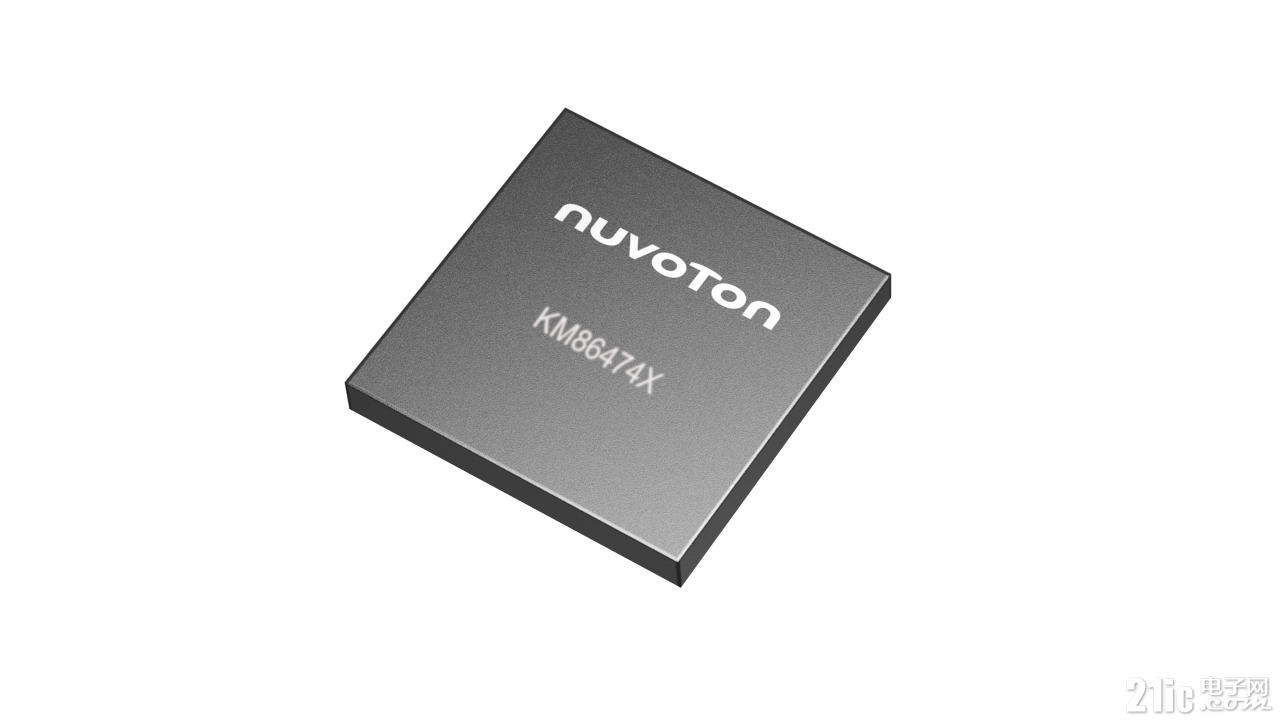

[新唐博主] Nuvoton_PR_全球首创 内置e-Marker 用于USB4®设备的Re-Timer芯片开始量产
 楼主| 21ic小管家 发表于 2022-11-16 09:34 | 显示全部楼层 |阅读模式
全球首创* 内置e-Marker2022年11月15日
*根据我们截至2022年11月15日的调查
【摘要】Nuvoton Technology Corporation Japan(”NTCJ”)将开始量产Re-Timer芯片,该芯片为世界上第一个内置e-Marker的重定时芯片并符合最新的USB4®,USB 3.2,Thunderbolt™ 3,DisplayPort™ 2.0,DisplayPort™ Alt mode 标准。
【优点】
业界一流的高性能均衡器功能 [1] 和加重功能 [2] 实现了与各种 USB4 设备的互联互通(“互操作性”)。
我们专有的数据线细化技术 [3] 缓解了对数据线设计和制造的严格限制,使制造细,长,柔韧的USB4 数据线变得容易。
世界上第一个内置 e-Marker [4] 的重定时芯片,消除了开发 e-Marker 控制软件的需要。
综上所述,它有助于降低涵盖USB4 数据线的开发、制造和维护的整个价值链 [5] 的成本.
・请在此网址查看产品细节:
https://www.nuvoton.com/products/high-speed-interface/usb4-re-timer/
【市场背景及问题】
1:传输速率提升导致的信号质量恶化
随着物联网的飞速发展,需要处理的数据量越来越大,通信技术所要求的传输速率也要更快。USB4 的最大数据传输速率为40Gbps,是传统 USB3.2 的两倍。然而,更高的传输速率会导致信号质量下降, 这是由电路板布线和线缆阻抗而导致传输损耗的增加而引起的。
传统上,为了解决这个问题,波形整形器如 Re-Driver 芯片 [6] 和Re-Timer芯片 [7]被安装在设备和线缆中以改善信号质量。然而,随着 USB4 的发展,传统的波形整形器很难与设计需求相匹配,使得开发和制造更加困难,并且由于信号裕量不足,预计良率会恶化。
2:传输速率提升导致的软件开发成本增加
为了安全的实现近年来需求很高的快速充电功能,USB数据线(兼容USB3.1或更高版本的Type-C®线缆)注册了诸如电源传输能力和制造商信息等相关信息,称为 e-Marker。线缆上需要安装此类芯片, 以确保供电的安全性和可靠性。USB4 也需要搭载 e-Marker,但随着 USB4 更高的传输速度,需要开发新的软件来实现 e-Marker 和Re-Timer芯片的联动操作,这就延长了开发周期。预计会出现成本增加的问题。
【本产品解决的问题】
本公司的Re-Timer芯片以20多年来培育的高速接口芯片的低噪声、高速发射/接收模拟技术为基础,配备了高性能均衡器和加重功能,实现了各种设备之间的互操作性。
用于数据线的Re-Timer芯片利用了我们特有的线缆细化技术,放宽了对线缆设计和制造的严格限制,实现了既能达到高连接质量又便于使用的线缆。此外,全球首创的内置 e-Marker,用于存储线缆标识信息等,可降低BOM、制造、采购成本,缩短软件开发周期。
我们还拥有评估板、固件改写工具和参考 paddlecard[8]等开发套件,可缩短客户的开发和支持周期,因此我们将通过对涵盖客户开发、制造、采购和维护的整个价值链的创新改进,为降低总开发成本作出贡献。
【技术特点】
重定时芯片具有以下特点。
支持 USB4 Type-C双向多协议, 实现了高互操作性,发射和接收最高可达 40 Gbps。
支持USB4向后兼容和外围标准。
USB4, USB 3.2, Thunderbolt3, DisplayPort 2.0 和 DisplayPort Alt 模式。
接收端可补偿高达35dB的信号损失的均衡器(equalizer)和发射端可补偿高达15dB的加重电路(emphasis),可以补偿因基板和线缆造成的信号衰减并恢复信号。
重定时器输入端对线内偏移 [9] 的限制可以大大放宽*.
*只适用于KM864742
【型号】USB4 重定时芯片(KM86474X系列)
KM864741/KM864742
【应用】KM864741:PC,平板显示器,智能手机,游戏主机, 扩展坞
KM864742:USB4数据线
【规格】
项目
KM864741
KM864742
支持的标准
USB4(Gen2, Gen3)/
USB 3.2 (Gen1x1,Gen1x2, Gen2x1, Gen2x2) /Thunderbolt3/ DisplayPort 2.0(UHBR20)/DisplayPort Alt 模式
均衡器功能
35dB
加重功能
15dB
e-Marker
内置
供电
0.9V/3.3V
封装
VFBGA-81pin 0.5mm pitch
(5mm x 5mm)
861f0a07ba3e4e6d0fa63f87a39a78fa
【量产开始时间】2023年1月
【联系方式】Nuvoton Technology Corporation Japan
(新闻详情)Corporate Strategy Office PR・Communication section
Matsumoto(NTCJ_PR@nuvoton.com
(技术细节)  IoT with Security BG Marketing department
Yoshida(yoshida.masato@nuvoton.com
