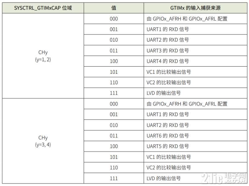

输入捕获来源
GTIM 的输入捕获来源可以是外部 GTIMx_CHy 引脚,也可以是片内其它外设,通过通用定时器输入捕获来源配置寄存器 SYSCTRL_GTIMxCAP 进行配置。当 SYSCTRL_GTIMxCAP.CHy 为 0x00 时,输入捕获信号的外部输入端口由 GPIO 复用功能寄存器 (GPIOx_AFRH 和 GPIOx_AFRL) 进行配置。当 SYSCTRL_GTIMxCAP.CHy 为 0x01 ~ 0x07 时,输入捕获信号来自片内其它外设,如下表所示:
这种配置下,可以在芯片内部实现外部输入的互联,例如将 UART 的 RXD 信号作为输入捕获来源,可以实现对 UART 波特率的自动检测。

pssyx 发表于 2023-3-8 09:37 | 显示全部楼层
51xlf 发表于 2023-3-2 10:48
所有的定时器都有这个捕获功能吗
通用定时器(GTIM)和高级定时器(ATIM)都有捕获功能。基本定时器(BTIM)的触发启动模式也可以实现此捕获功能。
pssyx 发表于 2023-3-8 09:40 | 显示全部楼层
uptown 发表于 2023-3-7 22:09
最大捕获的时长是多少?
最大捕获时长=65536*定时器的计数时钟周期。
pssyx 发表于 2023-3-8 09:41 | 显示全部楼层
pentruman 发表于 2023-3-5 10:54
cw32的定时器可以读取编码器的吗?
CW32 MCU的高级定时器(ATIM)支持正交编码计数功能。
pssyx 发表于 2023-3-8 09:44 | 显示全部楼层
phoenixwhite 发表于 2023-3-5 10:21
这个捕获的时候可以捕获上升或者下降边沿吗
支持上升沿捕获、下降沿捕获、上下沿同时捕获等3种触发条件。
