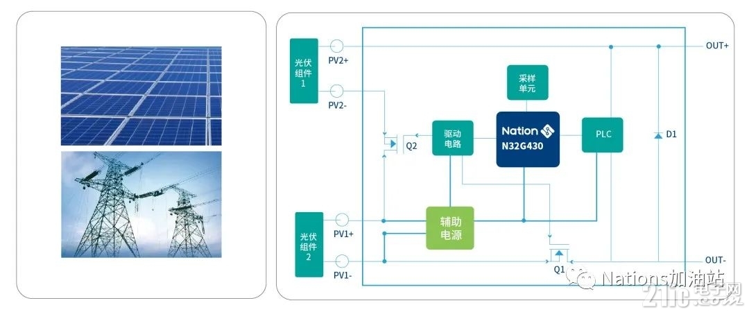

       当电网侧停电时,光伏关断器既能通过失压保护、防孤岛保护功能辅助防止光伏系统反送电,又能实时监测开关状态,验证涉网保护是否正确和可靠地动作,可实现电力载波信号的调制解调,市电异常检测,异常时发送关机命令,温度采样及过温保护,以及相关信息监控等。通过电力载波方式进行通信无需另外增加通信线,可以降低系统成本及减少系统故障点。
N32G430、N32G435等系列产品的功能与性能满足光伏关断器主控MCU要求,并且已经得到量产使用。
N32G430实现光伏关断器具有如下应用优势:
1) 采用高性能M4F内核,具有128MHz主频,64KB Flash配备16KB SRAM,执行保护算法效率更高,响应更及时。
2) 高达5Msps采样率的12bit ADC,采样及异常响应速度更快。
3) 自带硬件加密存储及分区隔离保护功能,可防止对软件算法的**。
