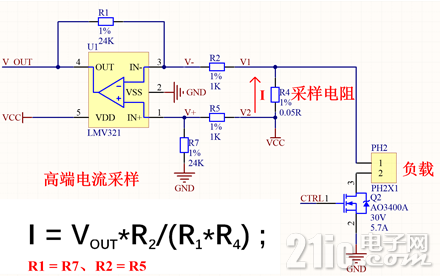

高端电流检测电路:
这个电路要检测电流最终的目的就是要得到图上VOUT和V1、V2的关系。
先来分析下输入端,虚断可知:
V+/R7 = (V2-V+)/R5;
虚短得到:
V+=V-;
输入负极的一条路电流是相等的:
(V--VOUT)/R1 = (V1-V-)/R2;
通常在使用该电路的时候有R1 = R7、R2 = R5。
综合上式有:
VOUT = (V2-V1)*R1/R2;
V2-V1 = I*R4;
所以
I = VOUT*R2/(R1*R4) ;
