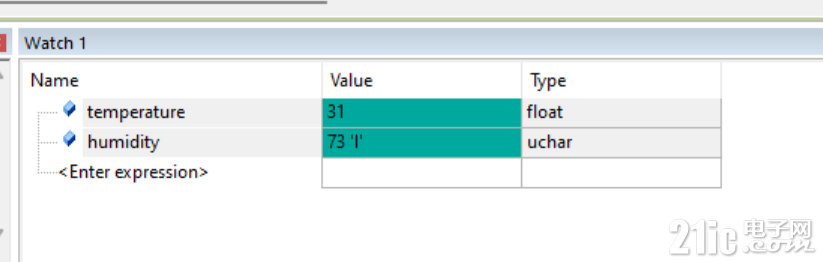

如果DHT11是正常的,会拉低总线一段时间,就利用这一点来检测传感器是否正确连接和工作,检测函数如下:
unsigned char DHT11_Check(void)
        unsigned char retry=0;
  P07_DIR_INPUT();
  while (P0_7&&retry<10)
                retry++;
                delay10us(1);
        if(retry>=10)
                return 1;
        else
                retry=0;
  while (!P0_7&&retry<10)
                retry++;
                delay10us(1);
        if(retry>=10)return 1;
        return 0;
最后就是温湿度的读取了,读取函数如下:
unsigned char DHT11_Read_Bit(void)
        while(P0_7&&retry<10)
                retry++;
                delay10us(1);
        retry=0;
        while(!P0_7&&retry<10)
                retry++;
                delay10us(1);
        delay10us(4);
        if(P0_7)return 1;
        else return 0;
可以看到温湿度已经被正确地读取出来了:
本次试用过程虽然不是很顺利,也花了我不少的时间,但是最后依然取得了成功,也锻炼了自己的动手能力和调试能力。
