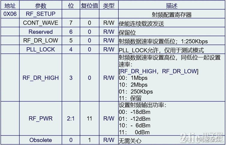

第202行,赋值RF_SETUP 0x0f(0000 1111)

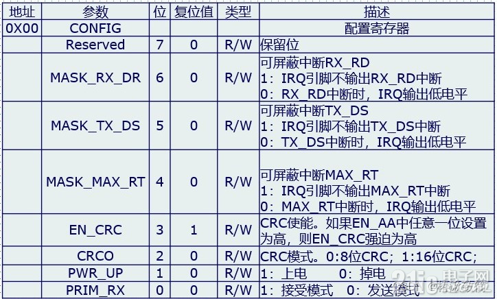

第203行,CONFIG寄存器0x0e(0000 1110),打开了三个中断
