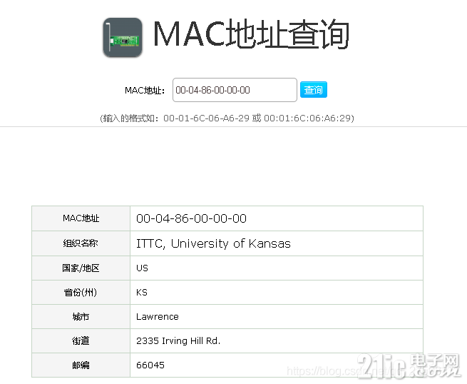

然后再随便搜一个:
百度搜ITTC我反正没搜出来是个什么公司的感觉,emm……估计也不是什么民用的常用的设备生产厂家,就用这个好辣~
后面再根据自己的批量烧录工具去设置或者拨码开关设置MAC地址及固定IP就好啦~
