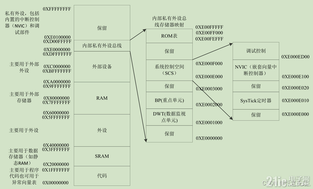

一、STM32F4存储器映射
1、Cortex-M4存储器映射
存储器本身没有地址,给存储器分配地址的过程叫存储器映射
注:被控单元的FLASH,RAM和各类片上外设,这些功能部件共同排列在一个 4GB 的地址空间内,每个外设都有自己独有地址。我们在编程的时候,可以通过他们的地址找到他们,然后来操作他们
 楼主| c17 发表于 2023-8-27 01:15 | 显示全部楼层
Cortex-m4处理器的4GB存储空间从架构上被分为多个区域,每个区域对应一种推荐用途

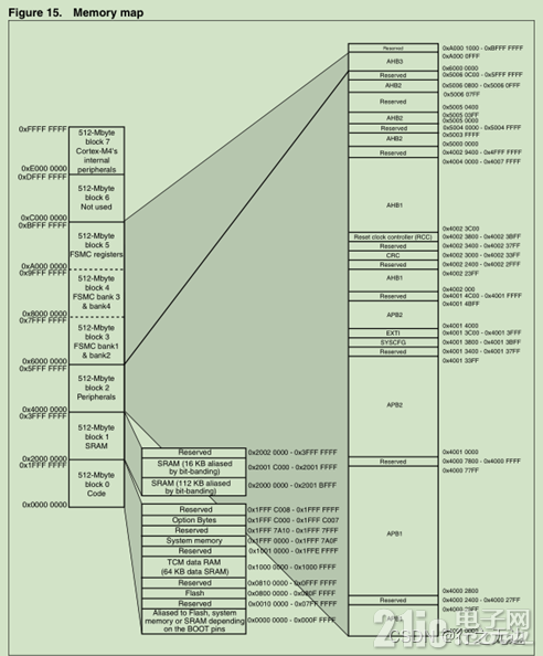

2、STM32F407存储器映射
5712064ea333d88390.png 注意:外设起始地址:0x4000 0000
 楼主| c17 发表于 2023-8-27 01:16 | 显示全部楼层
3、STM32F4 存储器映像和外设寄存器编址 4139264ea334e74ce6.png 参看STM32F4XX中文参考手册2.3节

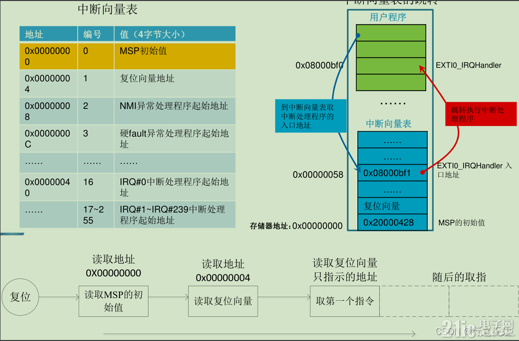

STM32F4启动流程详解
1、STM32F4启动流程
 楼主| c17 发表于 2023-8-27 01:18 | 显示全部楼层
注:Cortex-M4 的程序映像通常是从地址 0x00000000 开始的、系统复位后,处理器首先读取向量表中的前两个字(8 个字节),第一个字存入 MSP(主栈指针),第二个字为复位向量,它表示程序执行的起始地址(复位处理)

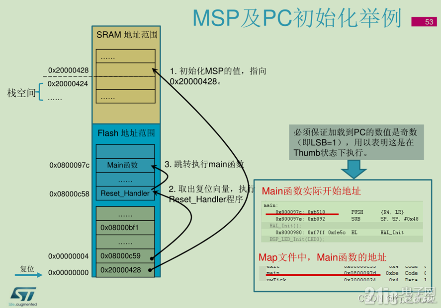

注:存放地址要为奇数(0x08000c59)
